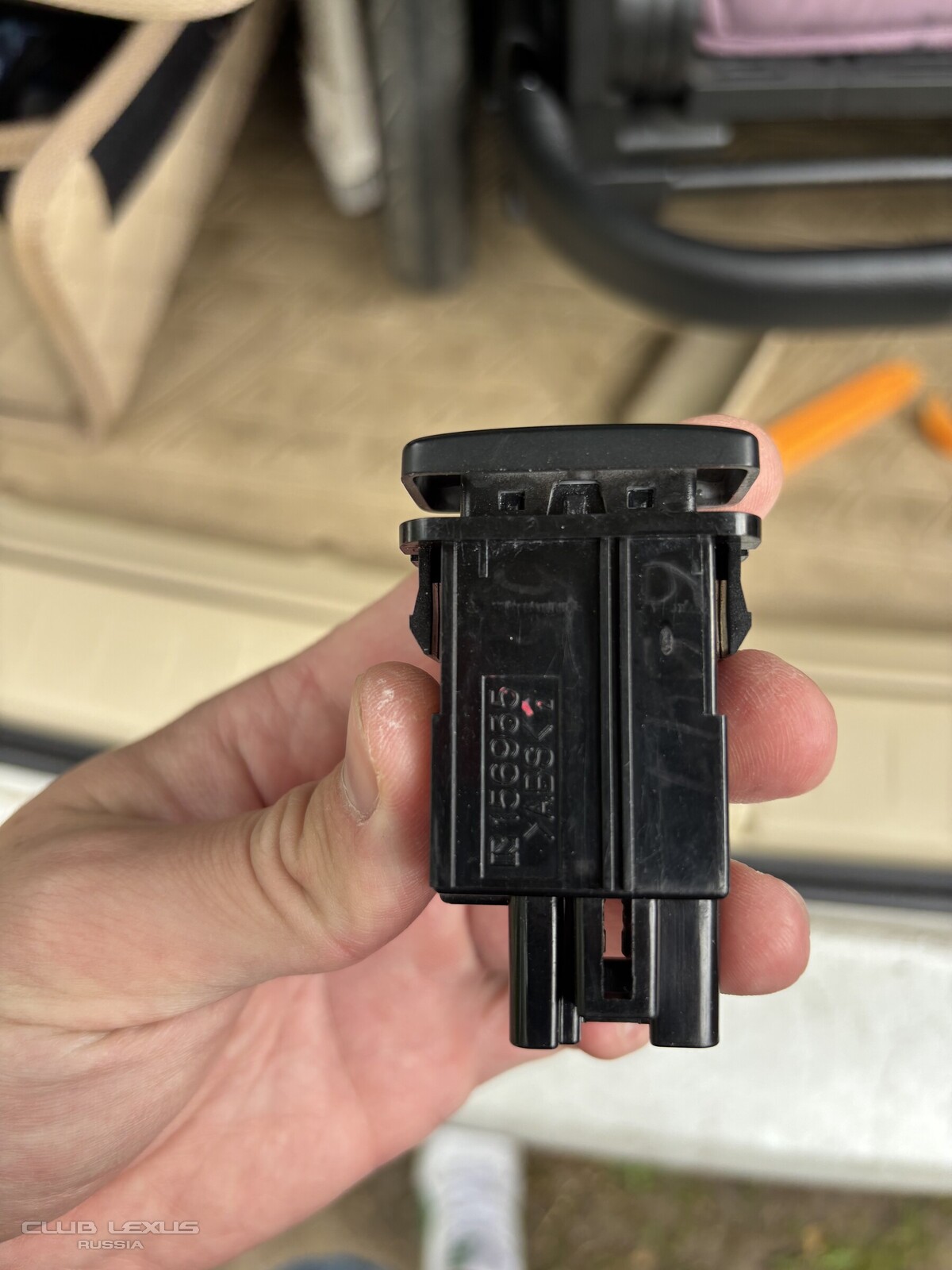

Вообщем разобрался с закрыванием багажника. Все руки не доходили. Оказалась проблема в датчиках боковых на двери багажника. Один окислился. Попшикал очистителем контактов и все прошло. Так же попрыскал контакты на кнопке закрытия багажника на самом багажнике. Теперь при закрытии нажимая на кнопку на самого багажника нужно или несколько раз нажать чтобы закрыть. В чем дело ? Кнопку не знаю как разобрать.

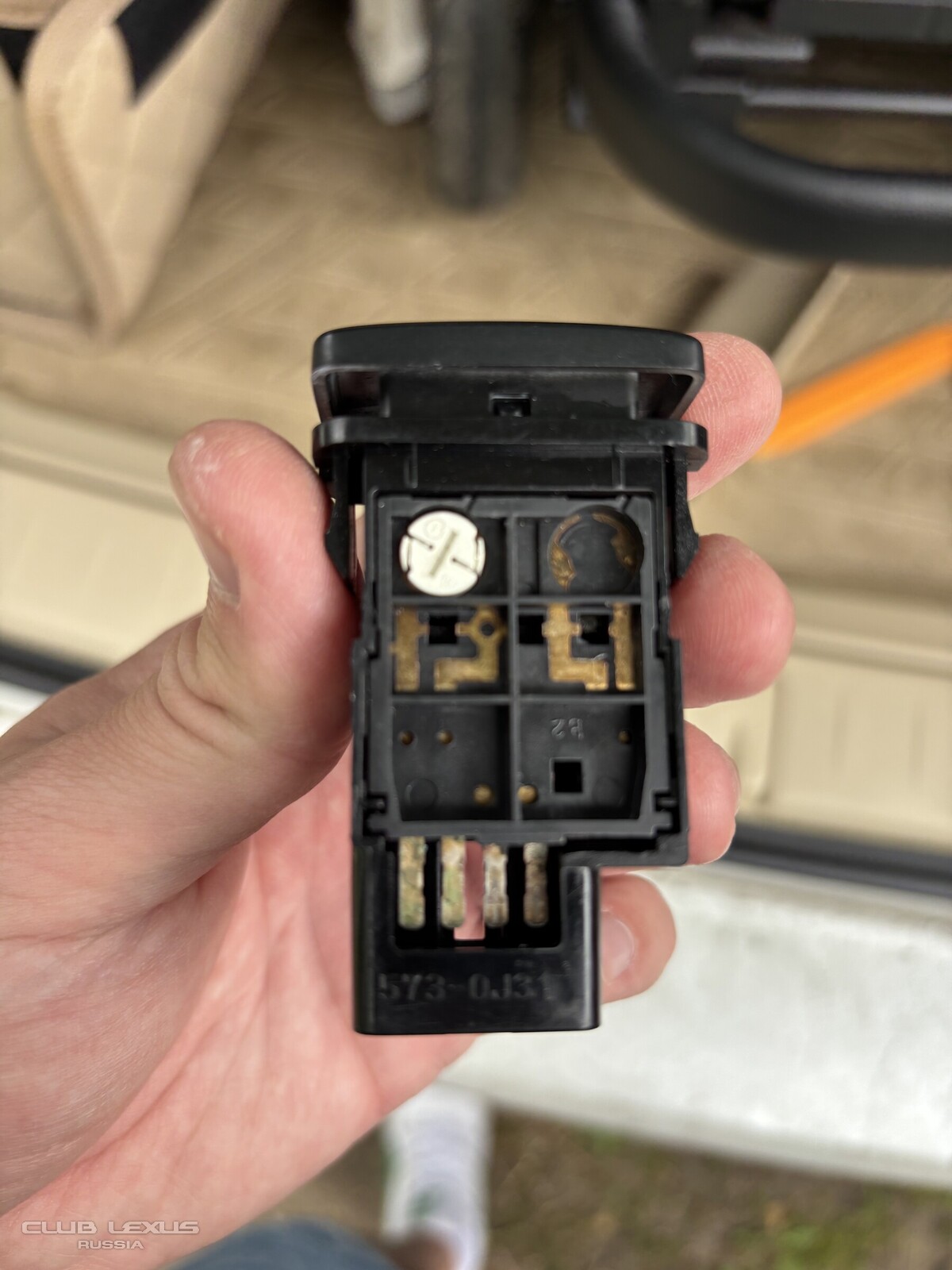

С салона и ключа все отлично открывается и закрывается. Возможно дело в кнопке. Внутри окислилось может чего. А разобрать не могу. Ручку пластиковую снял. Кнопку вытащил. А саму кнопку не знаю как раскрыть.

Проблема решена. Значит вскрыл кнопку полностью. Вытащил элемент который на первом фото, где белая лампочка вставлена. Там все почистил и заработало. Пользуюсь кнопкой и все сразу срабатывает. Надеюсь так и будет. Может кому поможет.
