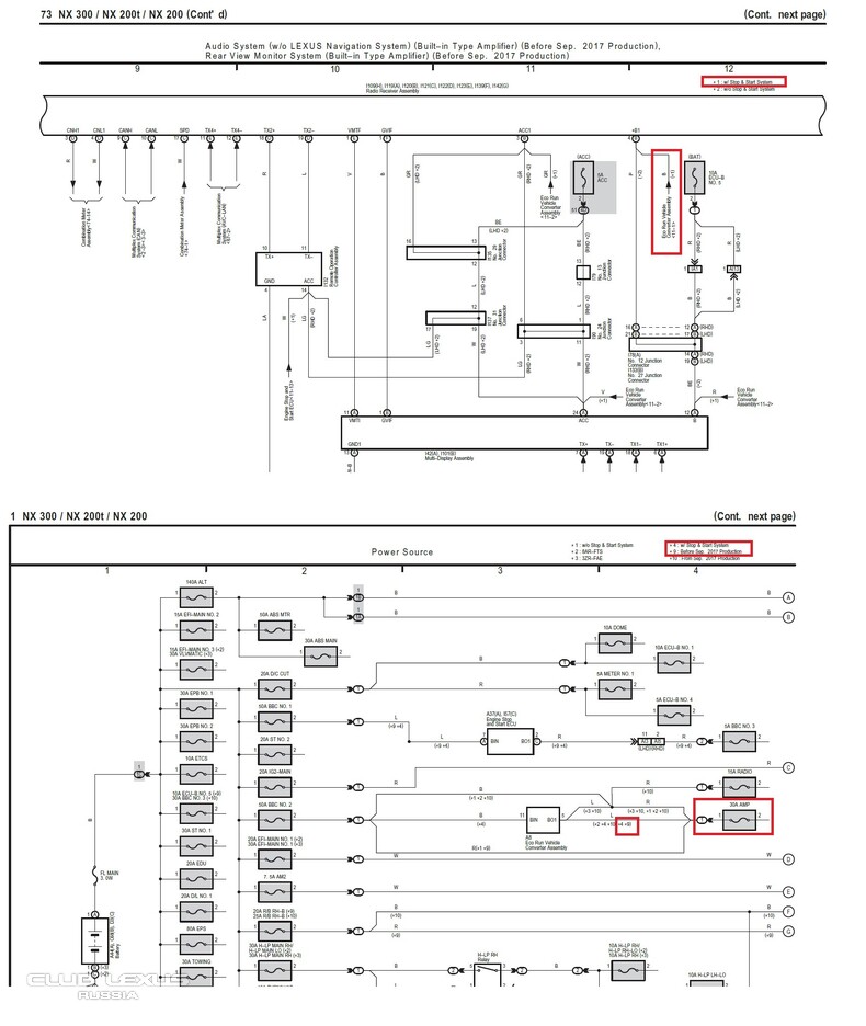

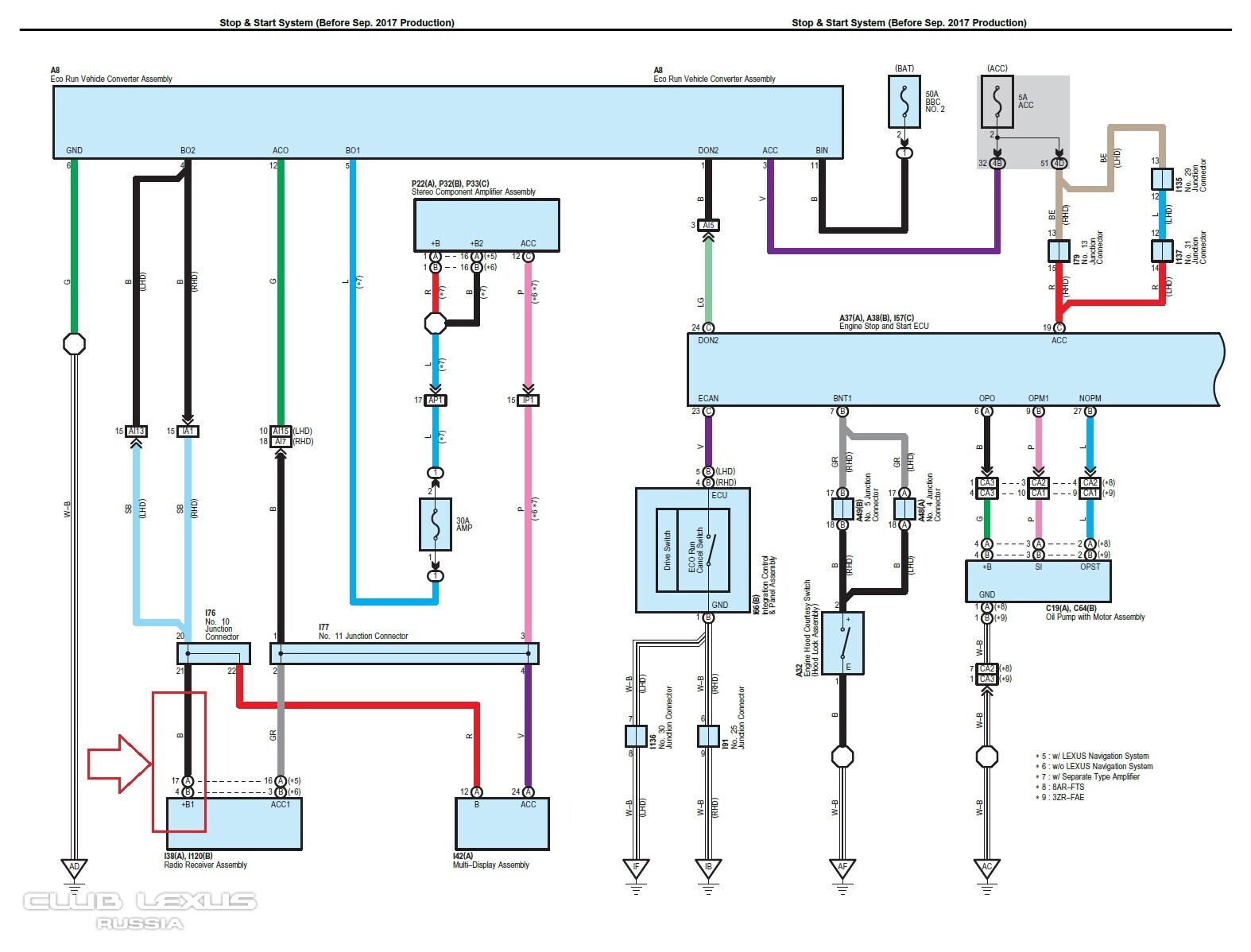

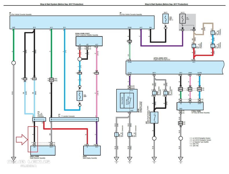

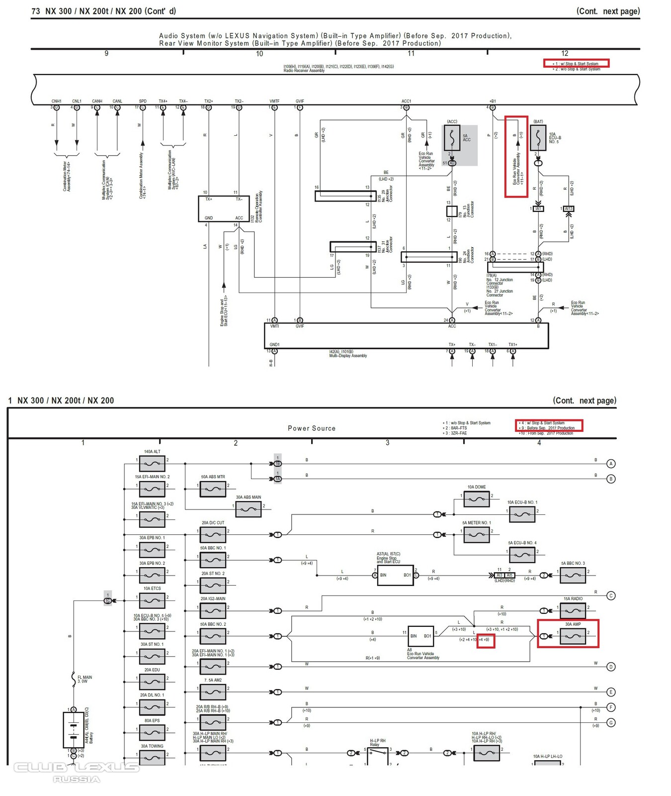

Term2004, похоже аналогичная проблема вылезла на NX200 16 года, сигналку отключали, через полчаса после постановки в охрану все еще ~800мА ток потребления. Смотрю схемы, получается постоянное питание головы со старт-стопом и встроенным усилителем идет от вывода блока "Eco Run Vehicle Converter Assembly", но отдельного предохранителя постоянного питания там нет, он появился только с 2017 производственного года:

Кстати, на клемме АКБ есть датчик, по идее он должен измерять ток и напряжение, и если на стоянке повышенный расход, должно появляться сообщение на экране приборной панели, но этого не происходит.
Может кто еще сталкивался? Что там за шлейф меняли в голове и для каких целей?
