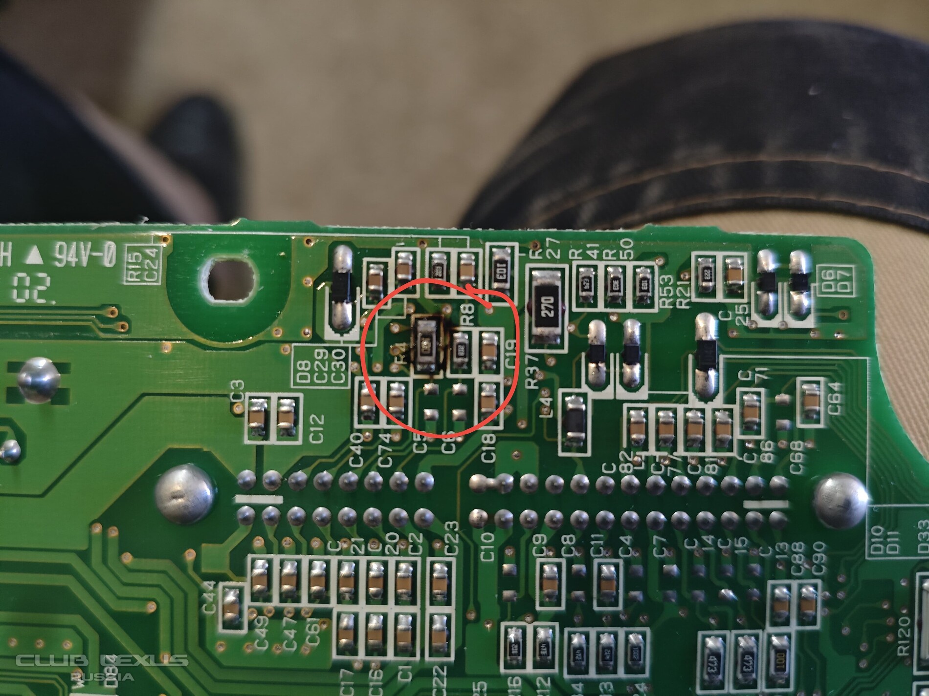

Не работают кнопки климат контроля
Воскресенье
Воскресенье
Горит ошибка чек и vsk, менял датчик спидометра не помогло
Воскресенье
Воскресенье
Дак у Вас пробой на плате, плохо видно, но похоже выгорел конденсатор, либо сопротивление, возможно дорожки. Нужно плату прозванивать и менять компоненты.
