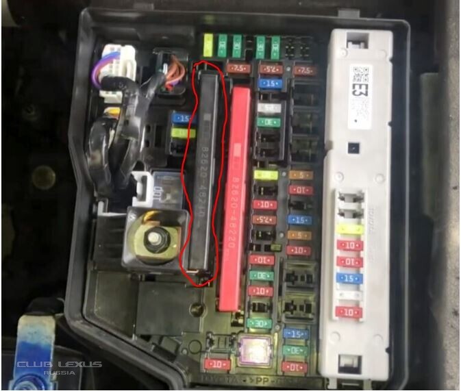

Подскажите, в блоке предохранителей под капотом 2 ряда предохранителей заменены одним длинным - на фото черный и красный.
Как достать или поменять один из предохранителей из черного ряда?

Никак . Это большой мультипредохранитель . В большинстве авто не вынимается легко , ибо прикручен на болтах
А зачем тогда на крышке блока предохранителей все предохранители нарисованы отдельными каждый со своим номиналом?
Меняется только полностью вся колодка. "Предохранители" представляют из себя медную пластину с отводами более мелкими пластинками. Нужно открутить плюсовую гайку чтобы снять.
Понял. Спасибо за информацию.
