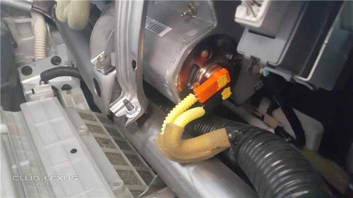

Добрый день. Никто механически не отключал подушку на рх2. Чет там штекера нет как в первом кузове,провода уходят в жгут

Провода отключаются от самой подушки,поддеваете желтые штырьки вверх,а затем снимаете сам разьем. Аккум не забываем отключать перед этим.

спасибо. А оба штекера нужно отсоединять?

Да ,оба. Там потом не перепутаете,все по цветам
По Фуншую всё правильно, но можно и просто на вытащенном ключе зажигания, ничего не "бахнет". Amd Silent

Столько лет прошло но может кому то будет нужна инфа,
2008 год
Открываете переднюю пассажирскую дверь и в проеме увидите замок нужно механическим ключем от авто(которое на брелке) повернуть налево выкл, на право вкл!
Надеюсь кому то поможет. Я искал и еле нашел.
Отключение подушки безопасности
