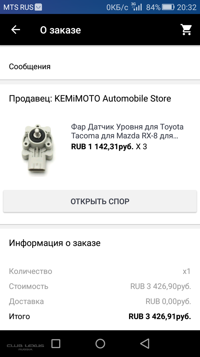

Подскажите сайт где брали датчики по 3000 и 2500. Спасибо!
Китайские . На Али можно заказать. Вдвое дешевле будет.

там только от камри нашел. они подойдут?

У меня все три стоят с сентября 17-го. Пока полет нормальный.

стоят от камри?

Не помню точно. Вот эти.

Mindthrash,
датчик-положения-кузова.рф

Осторожнее с этими датчиками, они все косячные, во первых они только на одну сторону, во вторых он у меня проработал около месяца и опять все проблемы повторились, после снятия датчика оказалось, что лапка стерла все металлические дорожки в крышке до пластика. В итоге поставил оригинал.
