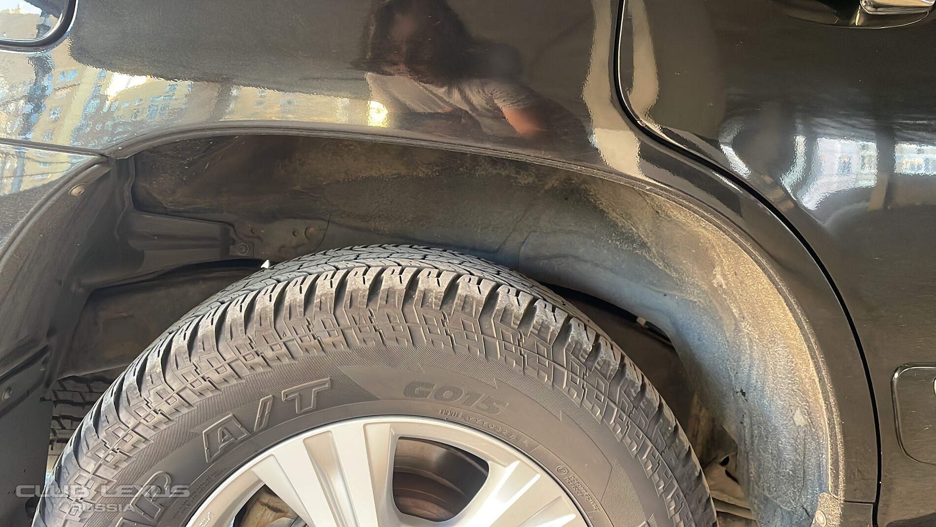

Всем здравствуйте. Внезапно машина "упала". На одном сервисе сразу испугали - готовь триста штук и езжай в Бийск. На другом посоветовали сервис. Приехал быстро выяснилось что все снизу в масле и потекли задние амортизаторы. Слили жидкость, заменили, накачали спустили начали снова накачивать - очень медленно , выпадал несколько раз в ошибку. Сначала помогал сброс ошибки, потом это перестало помогать , начали сбрасывать клемму и ждать по 15 минут. Кое как накачали, машина стоит и едет прекрасно, но на сервисе сказали надо менять насос, мол подустал. Я думаю что для начала надо разобрать и прочистить. В Новосибирске кто нибудь занимается ремонтом насосов гидроподвески ? Заранее спасибо .

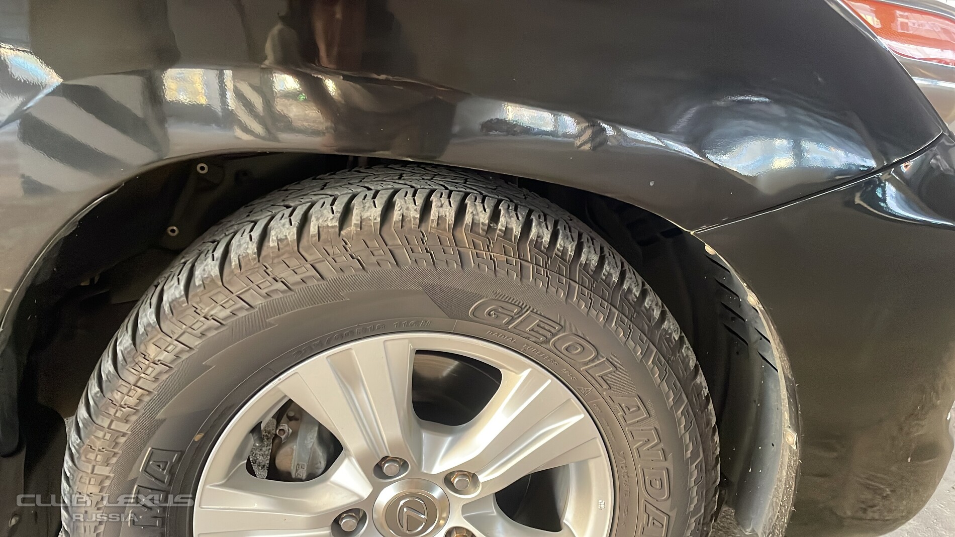

Всем привет!
История такая - потекла передняя правая трубка гидроподвески, рядом с болтом содинения ( на фото ).
Подскажите, кто в курсе, возможно ли ее заменить без отрыва кузова?
Всем заранее спасибо!

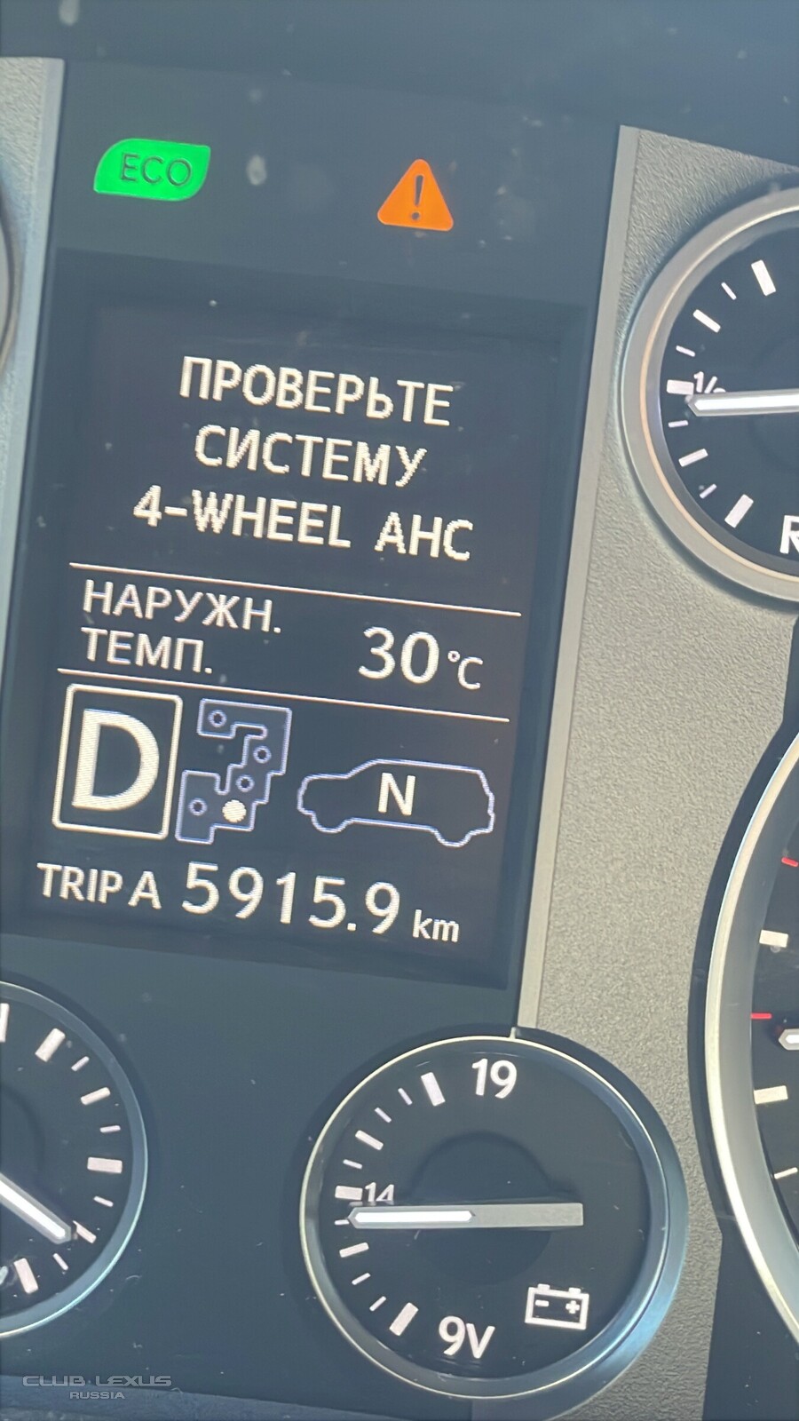

Добрый день!
LX570 2012, 220 тыс.км., официальный дилерский.
Сегодня с утра после запуска двигателя раздался «динь» и выскочила надпись «Проверьте систему 4-wheel AHC».
Воткнул сканер, вылезла ошибка C1755.
Попробовал сбросить, появилась снова.
Погуглил, что не смертельно для передвижения, поехал по делам. Поездил около часа и после перезапуска (на заправке) ошибка пропала, и даже заработала регулировка (попробовал L-N-H).
Ближе к вечеру ошибка опять появилась и теперь на постоянную. Ощущение, что зад в H, перед в L.
Что это? Куда смотреть? В Тойота-Центр (Бизнескар) или Толекс запись не ранее понедельника…
Предпосылок не было. Разве что, накануне вечером был на мойке.
