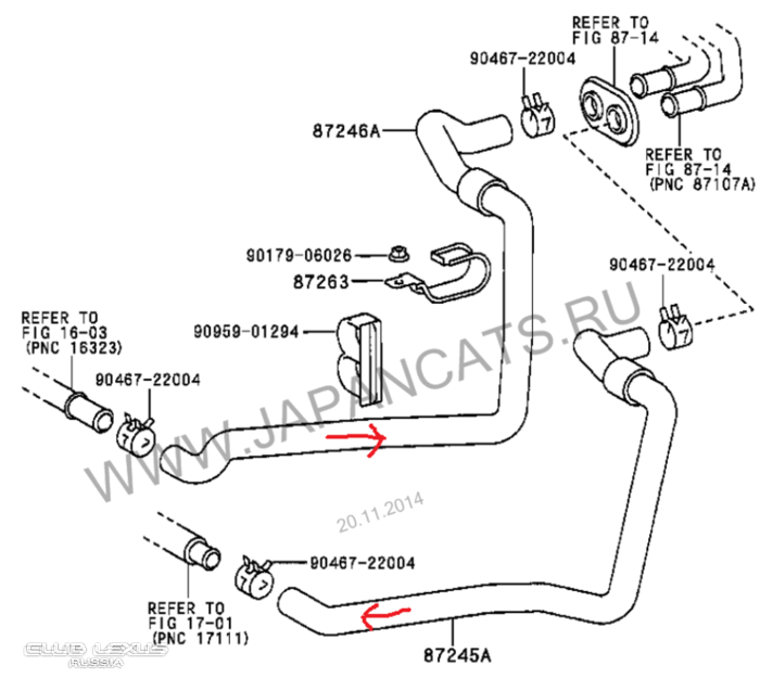

Добрый день! Так же, проделав все вышеперечисленные операции, имею холодный воздух с левого воздуховода. Мысль осталась только одна, возможно, при замене радиатора печки поставил его вверх ногами, подвел сантехнический опыт. В одном из патрубков радиатора стоит пластмассовая тарелка, по всей видимости на обратке, для создания доп. сопротивления и лучшей теплоотдачи. Така как многие здесь уверяют, что радиатор отопителя запитан сверху, соответственно тарелка должна быть внизу. НО разобравшись пришел к выводу, что радиатор штатно запитан снизу, что способствует выведению воздуха из системы. По поводу этой тарелки ни какой информации не нашел. Может кто сталкивался при разборке, где все-таки она должна стоять, снизу или сверху? Я, к сожалению, ее заметил только после полного демонтажа радиатора.

Я уже отписывался link. Как ни странно, но вход сверху - выход снизу, соответственно пластиковый ограничитель снизу:
