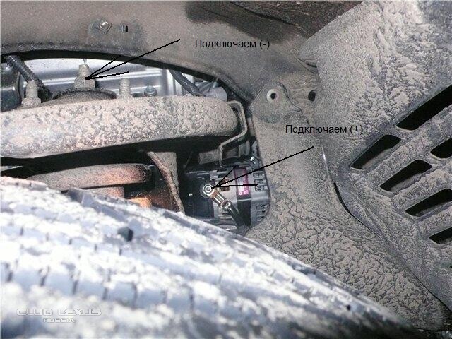

Если аккум сдох и механическим тоже не открыть, то ниже фото на примере Прадо - приносится с собой к машине аккум или от соседней машины провода цепляются - плюс на генератор а минус на гайку от аморта.
Механический ключ
