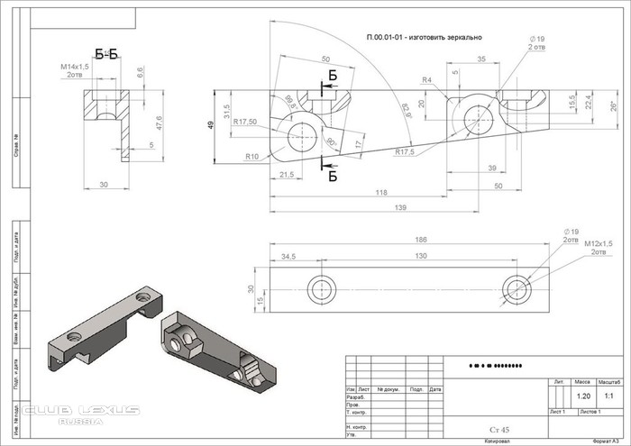

Долго не мог поставить, но пару месяцев назад поставил, приход от торможения конечно есть, но когда нажимаю тормоз, начинается сильное биение в руль. Проверив подвеску, приговорил тормозные диски, они были Б/У. Думаю куплю диски и не буду парится, НО не тут то было. Диски на супру идут левый правый разные(вентиляция разно-направленная) по цене от 12000руб за штуку (оригинал) и аналогов найти не смог. Зато для 334 диска аналогов много и ценник приятный. Взял проставки у знакомого чтобы скопировать, мастера который сделает за адекватные деньги пока найти не смог, решил хотя бы снять чертеж.
Материал RAMAX либо сталь 45

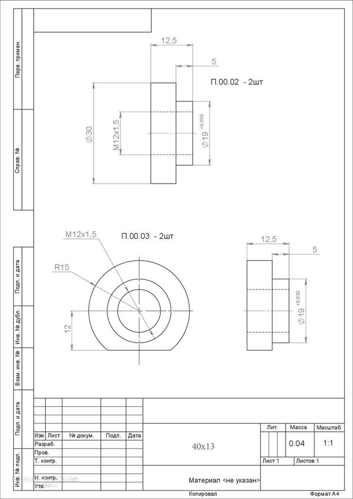

Материал нержавейка 40х13

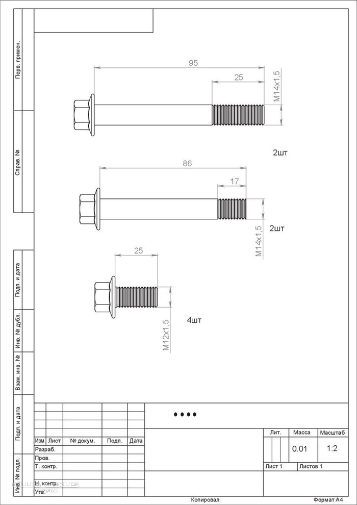

Оригинальные болты для суппорта 90105-14151(4штуки), нужно обрезать до длинны как на чертеже(рис 4)
Еще нужно немного доработать внутреннюю часть суппорта болгаркой(по краям), чтобы диск не цеплял суппорт.
