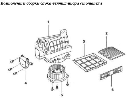

Подскажите пожалуйста кто знает,меняется-ли в моторчике печки втулки вала или моторчик менять целиком придеться???И где этот моторчик находиться???

Втулки вала меняются нештатно, народными умельцами.

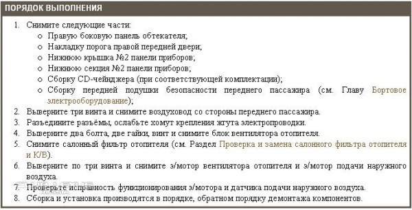

Получается,что и самому без проблем его снять????Снять бардачок,и под фильтром он и стоит.Может попробовать его смазать???

Е его уже три раза снимал. Час чтоб снять-разобрать-смазать-поставить, реально, без особых условий.

Я бы сначала смазал. Причём я бы смазал хоть чем, всем , чем под руку попадётся. Когда бардачок снимешь, то сразу услышишь он ли это шумит. Может и не придётся дальше разбирать.
