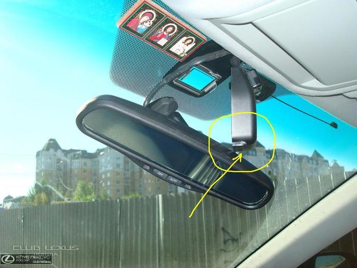

На стекло приклеены держатели корпуса датчика, долго не мог допереть как же на них нанизать датчик. Не лезет и всё.
Оказалось всё просто, нижняя часть датчика не цельная, там есть пластина, которая выдвигается. Датчик нормально садится на крепления и пластина задвигается обратно, фиксируя датчик... Может кому пригодится
ПС: Сам, до обнаружения пластины уже подумывал отрывать крепления от лобового стекла и потом обратно клеить
