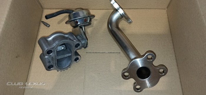

Ну без сажевого я думаю надо ещё и 5 отключить...а то будет постоянно вонять соляркой...это раз...два...что поставить вместо него?? Там ведь ещё катализатор..и датчики температуры... либо купить убитый и "распотрошить" его...ну с удалением только сажевого...а это "те же яйца только в профиль". Или я "недопонимаю"...
А про второй вариант... чё не так то с ним? Получится тоже самое что и с трактом ЕГР.. клапан закрыт... давление больше... открыт... меньше... только будет чистый воздух вместо газов...и всё в сажевый полетит без догорания...вот почему я и говорю что 2 вариант для тех у кого его нету...а хочется чтобы мотор по тише работал...и не менять моменты впрыска... получается что надо только обойти контроль над сажевым и его прожиг...технически легче сделать...по моему...или нет? И не надо ебу регулировать для "понижения пламени"...
А вообще идеально этот "фильтр" вставить перед ЕГР и будет намного проще... если это изначально поставили бы на заводе то точно мотор обслуживался в 4 раза реже))) и для экологии было бы намного лучше...и для мотора...и для "кармана")))

Решение по части контроля в принципе не хитрое и имеется даже на стандартной программе процесс прожига без сажеивка и ката будет пройден. А вот в части порядка можно вообще поставить "Конденсатор системы рециркуляции (EGR)"
так многие дизеля работают с ним современные и не только
IS220D доработка EGR
снял почистил поставил и роль фильтра и клапаны холоднее, систему ОЖ типа охлаждайки вотер кулера отдельно сделать на простой независимой помпе, для полива цветов, можно даже СРМ типа, бачок для мотика и шланги система по сути стоит копейки, что бы не хавала генератор включаться будет при рабочей температуре таймером. Можно отследить когда ШИМирует клапан ЕГР и вместе с ним работать. Чего завод такое не сделал не ясн?? Экология только в плюс, а регламент проще делать и мотор чистый.

Бай пасс обвод вижу и регулирование вакуумом.

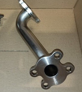

А есть ещё фото кулера с другой стороны он, какой-то очень уж малыш и, как там контур с родной системы ОЖ подаётся?
Вот в этой линии и надо фильтр делать удобно и жестко крепится по штатному месту

Вход прямо с мотора
Выход на турбину. Если правильно помню...не уверен надо посмотреть))
Ну да маленький...но потом ведь есть ещё трубка для охлаждения перед электро-клапаном и ещё путь идёт через мотор.

Все по идее правильно теперь представь, как ОЖ там греется и все это в радик. То есть фильтр по любому ставить на колено остается понять есть-ли готовый, или мастерить самим

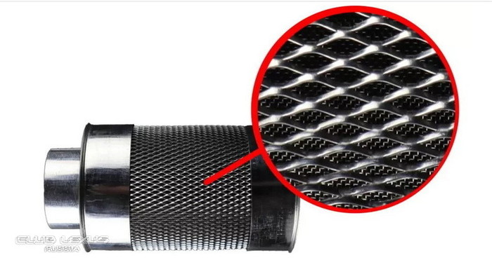

В принципе да, но (там крайне высокие температуры!) тогда будет нужно чаше обслуживать тот самый (Виртуальный пока, что) Фильтр F-EGR (фильтр системы EGR) на участке подачи и к нему будут особые требования по температуре уплотнения в том числе. Это конечно глобальный подход в мире такого примера пока не было. Он этот ФИЛЬТР должен быть размером с масляный фильтр не меньше. и если из него убрать сам фильтрующий (тканный бумажный) элемент то эта банка и будет грязе сборником сажи/масла от подачи газов системы рециркуляции.
Оставляя в Фильтре (банке) только лишь внутреннюю обойму (или фильтрующую металл., сетку)
такая задача вполне будет под силу. А если сделать такой фильтр сменным,(снял другой поставил) или обслуживаемым пока ездит подменный, то цели чистого ДВС по ветвям рециркуляции и ресурса клапана и вотер кулера EGR будут решены окончательно

Вот про идею с "фильтром" из "масло-фильтра" отдельное спасибо.
