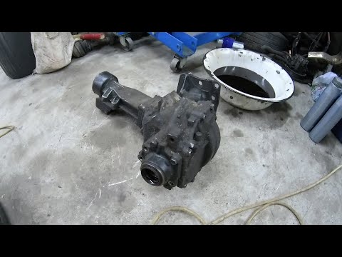

Подскажите пожалуйста.. заметил гул с переди с права.. при диагностике сказали что надо менять подшипники на хвостовике.... Так же заметили течь с переднего правого привода... Оттуда все и началось... Поменял подшипники хвостовика... поменял сальники.. привода.. внутренние двойные так же поменял. уплотнительное кольцо.. после этого гул не прошел.. и стало капать с маленькой дырочки с раздатки масло АКПП.. раздатку четыре раза снимал все сальники на оригинал заменил .. все равно капает.. может кто сталкивался с такой проблемой.. подскажите как устранили
chirikovefrem, привет, коллега! Что-ж на Хай-клубе не зарегился?
Какого года машина? Полагаяю раздатка такая же, как на Хай/Лекс-330? Гудит во всех диапазонах?
Скорее всего накрылась главная шестерня в паре.
