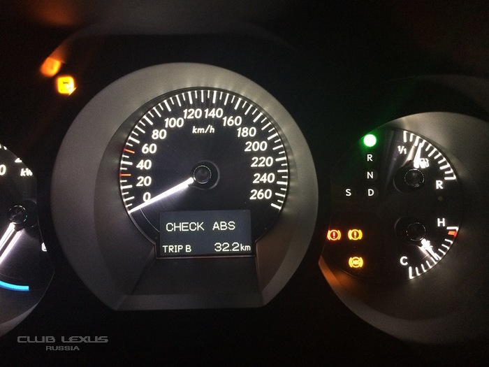

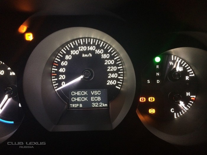

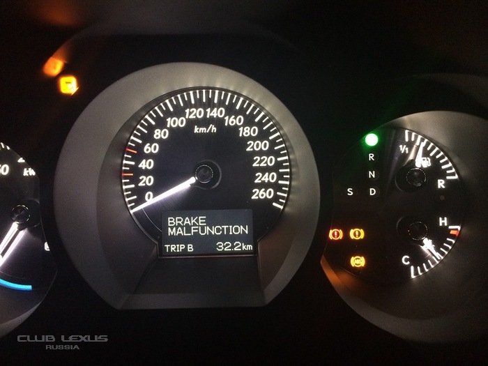

Ребята, привет! Подскажите, после замены колодок загорелась вот такая "гирлянда" с надписями... Что это может быть?

Тут про RX-I вообще-то. Но по вопросу - задели/повредили/был поврежден провод датчика АБС. В любом случае, нужна диагностика датчиков АБС.
