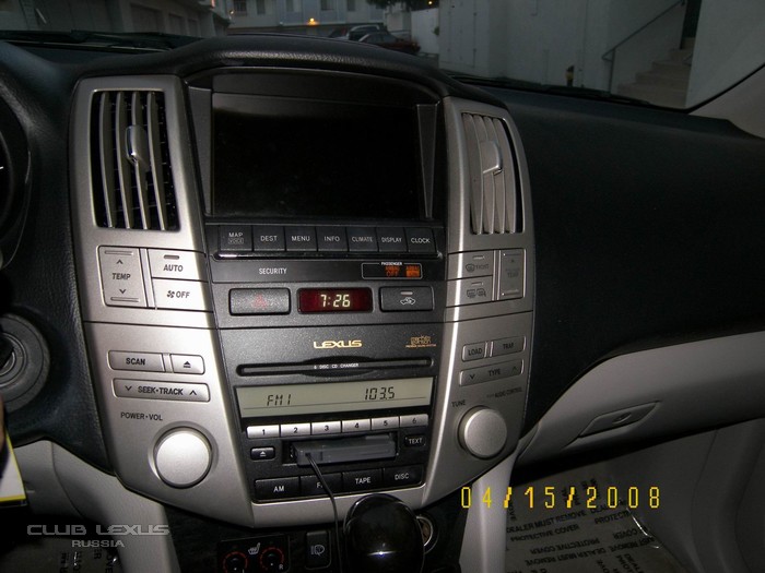

Докладываю коллеги,
при включении зажигания(заводим двигатель) в рамке PASSENGER загораются на несколько секунд, а потом тухнут AIRBAG OFF и AIRBAG ON, то есть тест пройден, все работает.
Теперь, если посадить взрослого пассажира, загорится AIRBAG ON, если посадить ребенка, загорится AIRBAG OFF.
Вывод: в сиденье стоит датчик нагрузки, а в других машинах, когда перевозишь ребенка можно тумблером отключить переднюю подушку.
Так, что не совсем я склерозник

А у меня всё не так.
В инструкции про AIRBAG ON - ни слова.
В перечне пиктограмм такая хрень отсутствует.
Не поленился, рассмотрел это место внимательно. Надпись AIRBAG OFF у меня появляется подсветкой трафаретки лампочкой, И ДРУГИХ ТРАФАРЕТОК В ЭТОМ МЕСТЕ И РЯДОМ НЕТУ!
При включении зажигания, когда загораются ВСЕ надписи, надпись AIRBAG ON не появляется.
Пригляделся к фотке Олдсергея - РАЗНЫЕ КОНСОЛИ!
У меня нет рамки вокруг PASSENGER. Сам посмотри:
P.S. Фотоаппарат дома забыл, из того, что было - только эта фотка...
У тебя 2004 модельный год(на руле нет кнопок телефона), видимо поэтому и отличается. Надо почитать мануал.

а я не пристегиваюсь, т.к. у нас это не обязательно ни для водителя, ни для пассажира на короткие дистанции. Лампочка просящая пристегнуться замучила своей настойчивостью. Тогда я (о знаменитая русская находчивость) пристегнула ремни обвив ими кресло сзади. И что? Тут же загорелась кнопка "airbag off". А все почему? потому что ремень пристегнут, а веса нет. Следовательно она загарается при маленьком весе пассажира (если конечно же это не просто поломка)!
Всем привет, поскажите куда копать, лексус rx 330 лампочка airbeg off загорается когда садиться взрослый пассажир, когда всает она тухнет, езжу один, она как положена при заводе загорается и через некоторое время гаснет. Может кто сталкивался?
