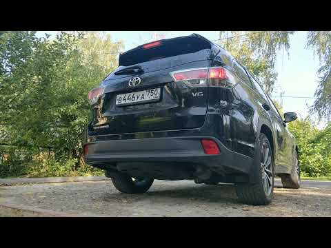

Работа омывателя камеры заднего вида:
[flash=640,360]https://www.youtube.com/v/S_Tr8oD9HB4[/flash]
