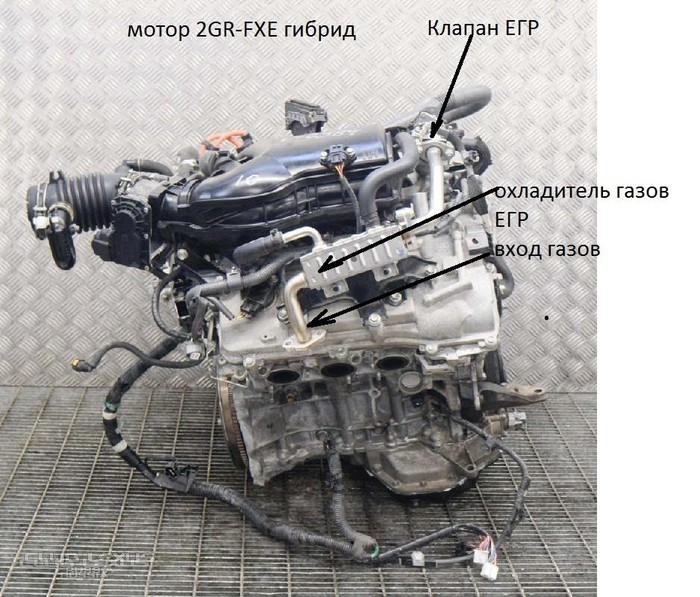

По теме вопроса, егр есть только на
2GR-FXE (гибрид)
Клапан EGR (клапан рекупирации отработавших газов)

Вот удивляюсь всегда ... некоторые мотористы утверждают о наличии егр в моторах типа 2gr, 3gr (ходос, владимир и дмитрий богдановы). Либо великие мотористы, либо ...
Скорее либо... задвигать про егр при его отсутвии, сильно... а у 2ГР моторов на переднеприводниках где 1цилиндр страдает, наверно там тнвд и егр виноваты...
