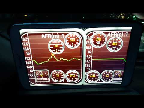

Сажа , копоть...плохое горение значит . У тебя обд-2 сканер только этой программой смотришь? Там нет вот такой как у меня , наглядно работа сенсоров АФР , я часто проверяю, поскольку у меня авто на Гбо -5 , работает (жидкий впрыск пропана) График как-то наглядно рисует сгорание и соотношение смеси.
Ну рассказать не просто... думаю интуитивно всё поймёшь , я же понял хотя и не молодой юзер. Сначала ткнёшь пальцем в катинку "приборная панель" там откроется поле для установки циферблатов, нажмёшь на поле и удерживаешь пару секунд пальцем, на поле, выскочит предложения какой циферблат выбрать, выберешь что нравится , ткнёшь и далее выскочит длинный перечень того что доступно в моторе считыват ь сканеру ЕЛМ , зелёным обозначено активное для считывания. У тебя и датчик давления топлива есть , и он тоже наверняка будет показывать.
останови мой видео , на паузу , и смотри что там у меня есть , там ещё несколько листов панели можно сдвигать, очень много одновременно можно считывать...
Ты себе выбери график Афр как у меня например и изучай, как должно быть? Норма для стехиометрического сгорания бензина 1: 14,7 , вот первая попавшаяся Яндексе статья , забей поиск много можно читать
