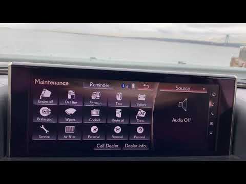

На ЛХ-ы 15+ вышеизложенный алгоритм сброса уведомлений не катит.
Надо на панели приборов зайти в "шестерёнку", опуститься вниз на "ТО ПО ЗАМЕНЕ МАСЛА" и сбросить данные, нажав на "ДА".
Как сбросить напоминание о ТО LX570 2017?
Я делал так.
