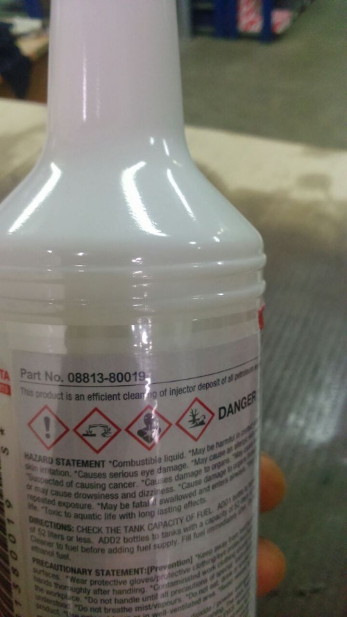

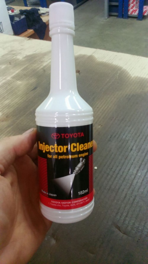

Кстати, знакомый сотрудник автосервиса сказал, что раньше при каждом ТО давали пузырёк жидкости для заливки в бак для промывки инжектора. Сейчас не дают. Он скинул фотки, думаю заказать где-нить.
Вот фото.
И как бы эта промывка помогла от забившегося фильтра?
По теме - 50 тысяч на BP 95U - тьфу-тьфу-тьфу.
Говорит, раньше таких проблем не было. А сейчас участились обращения.
