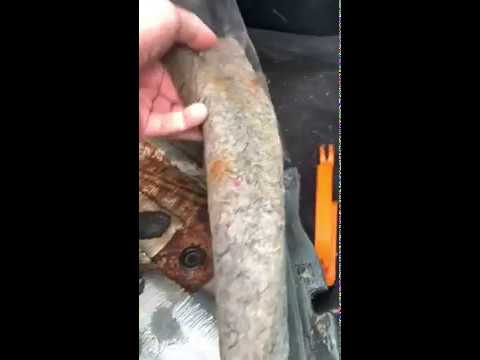

Как? Элементарно... Ни сразу ручьём, а понемногу и в хороший дождь она хорошо туда заливает. Это первое, второе то, что я облазил у себя всё, по борту и сверху всё в пыли потёков нет, ни по стойке, ни по моторному щиту.
Ну и скажите мне, откуда тогда именно только там собирается вода?
И да, именно по этому она и ржавеет там, потому, что понемногу собирается. Если бы сразу, то любой бы бросился искать, откуда болото. Как у меня на первом рэксе, слетела трубка дренажа люка, залило всё, я сразу устранил и ни какой ржавчины.
Не перестаю удивляться...

iGor100, да как вода снизу вверх собираться то будет?!
Мы же не экстрасенсы!
Я написал как поступить.
Anton505 писал(а):
Пока все разобрано, проливайте авто и смотрите откуда бежит.

Anton505,
Это не моя машина разобрана, это видео я в сети нашёл. У всех, у кого льёт сверху есть следы по кузову. У меня нет этих следов. У меня так же как у людей на видео, вода и ржавчина ТОЛЬКО под водительскими ногами.

iGor100, если не хотите повтора ситуации, то поищите место протечки, а не видео в интернете...

Это отверстие по которому вода должна стекать, если затекла. А вот затекает она в другом месте 100%

Я хоть и не работаю в сервисе, но как то была тема с поиском протечки, воды в ногах пассажира на хариере праворуком. Нашел, что затекало по шву под стопарем.

При том это крыло было заменено, но типа в японии, и машина чуть ли не 4.5 бальным аукционником. Владелец так же думал что затекает по резинкам в полу.

Вы как будто не читаете, что я писАл а главное, не смотрели видео или смотрели но не туда! Ещё раз посмотрите, СЛИВНОЕ отверстие с резиновой пробкой на месте, на СВОЁМ ШТАТНОМ МЕСТЕ, и оно закрыто нормально, как и у меня. А это отверстие, чтобы его увидеть, нужно ещё демонтировать подставку (из пенопласта) под левую ногу, оно там. И заклеено оно обычным пластиком, похожим на изоленту.
Во - вторых, я написАл, что облазил всё вокруг, в поисках потёков, их нет, у меня везде на стенках пыль.

Так у человека тож потеков не было.
Помимо подставки еще отклеить штатную шумку, хотя я вам открою секрет она там давнг сама отвалилась Amd Green
вероятно, что не все облазил.
у меня вода в салон попадала через отверстие от самореза, которым задний бампер крепится к кузову в колесной арке.
по верху кузова не было подтеков.

Как ещё объяснять я не знаю, попробую так:

Ну это у вас только так у меня же сверху подтеки были,Кстати как вин начинается ?
надо тоже на всякий глянуть пассажирский пол

Vin: JTJHF31U********
У меня только под моими ногами так, в остальных нишах идеально.
