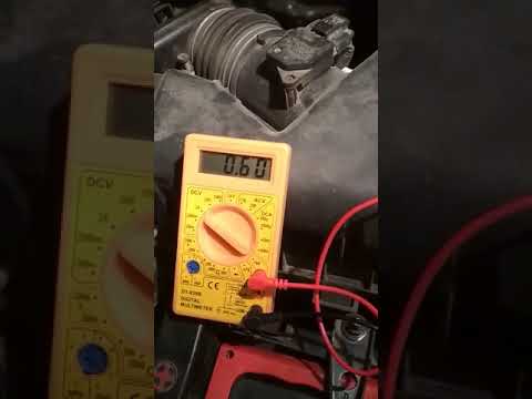

Началось все с того, что сдох аккумулятор, потом через год - второй. Начал искать утечку. Нашел (на видео)
Выяснилось что этот предохранитель (26, ECU-B, 7,5А. Стеклоподъемники, комбинация приборов, кондиционер, дисплей навигации, люк, электропривод сидений, регулировки рулевой колонки, стеклоочиститель, монохромное зеркало заднего вида, блок мультиплекс, подсветка панели приборов, дистанционное управление гаражными воротами, лампы в дверях, дверь багажника, память настроек водителя)
Самое интересное, что когда я убираю предохранитель - всё что есть в списке - РАБОТАЕТ!
Завел без него авто - горит VSC. Ставлю на охрану - сигналка "пикает" но центральный замок не щелкает.
Приходится убирать на ночь предохранитель((
Может у кого то есть какие то мысли по этому поводу? Буду безмерно благодарен!

Немного не понятно... а какой ток после 40 секунд? так же? потому что в течении этого времени сигналка что то ещё потребляет, а потом «уходит в сон», и жрёт чуть чуть, около 10....50 мА.

После 40 секунд от 0.24 до 0.6 самое низкое показание было 0.24.
Добрался до блока сигнализации. Отключил. Ничего не поменялось. Снял магнитолу, отключил ее. Ничего не поменялось. Добрался до усилителя. Отключил, ничего не поменялось.
8-12-2019
8-12-2019
сложная тебе задача попалась)….
методом исключения по группе узлов, потом по одному узлу проверяй.
Как вариант, может реле залипло какое-нибудь...
Тут лучше вдвоём смотреть, один отключает, другой не отводя глаз от прибора внимательно смотрит.

Да уж, задача ...
Я провод взял подлиннее) И мультиметр с собой таскал по салону, чтоб показания видеть))

Точно такая же бяда... Помогите, плиз, кто сталкивался с подобной проблемой.

У меня появилась таже проблема, перебрал все двери, багажник , но пока ничего не нашол . Может у вас уже получилось устранить эту проблему.

Я решил эту задачку- попадание влаги на контакты. Почистил- вылечил.

Необходимо иногда проверять сливные отверстия люка, чтобы они не забивались грязью - это причина попадания влаги в э/проводку.

Зачистил контакты к блоке предохранителей или где?

2 колодки по 3 фишки(белая, серая и синяя) в ногах водителя и пассажира под боковыми панелями.
