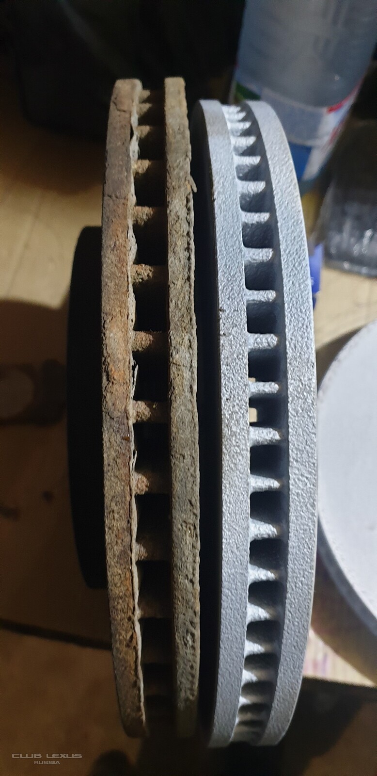

-GIG- писал(а):
готово.
купил контрактные за 2р от цельсора, протачил дабы убедится, что ровные, отпескаструил, покрасил и установил.
Биение передних тормозных дисков.
разница видна не вооруженным взглядом, встают болт он, да так плотно, что иголка не пролезет, как в плане тормозная скоба-диск, так и в плане колодки- суппорт. колодки новые эдвикс еле зашли при максимально утопленном поршне.
Если сверху диска колодки заподлицо, то снизу, примерно 1 см не хватает до ступицы т.е колодки цельсора явно шире.
Сейчас прикатываю - посмотрим как оно будет, пока после убитых дисков и колодок просто бомбаSmile

Первые 100км диски даже грелись, из за того, что колодки новые были и скоба еле налезла. Обкатывал очень аккуратно, не перегревал. Потом колодки подстерлись, диск притерся, сейчас тормоза отличные, проблем никаких нет.
Когда протачивал сказал, что снять минимальный слой, мерил перед установкой, 0.2-0.4мм не хватало от новых

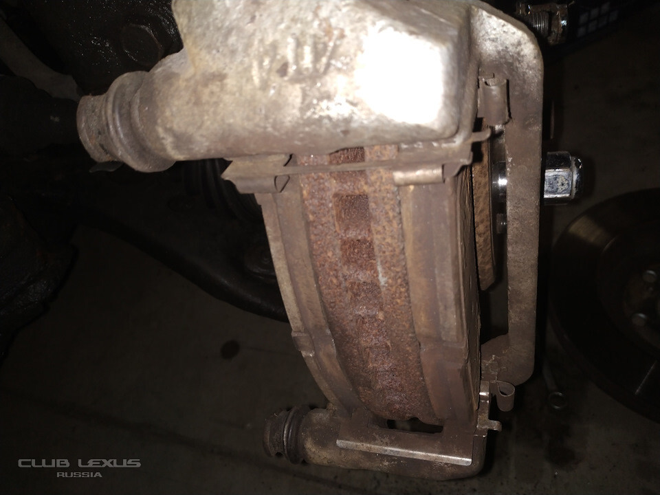

Парни, напишу свои соображения. Четыре года ездил, горя не знал(что такое диски ведет), стиль езды далеко не пенсионерский. Год назад началось биение, заменил диски колодки, направляшки помазал, год покатал, опять забил левый диск. При внимательном осмотре обнаружил подклинивание поршня суппорта. Я это к тому, некоторые может и правда ездят в экстримальных режимах и диски не выдерживают, но у большенства проблема с исправностью тормозной системы. В моем случае поршень не растормаживал совсем немного, но диск был всегда нагрет и при торможении вообще перегревался.
