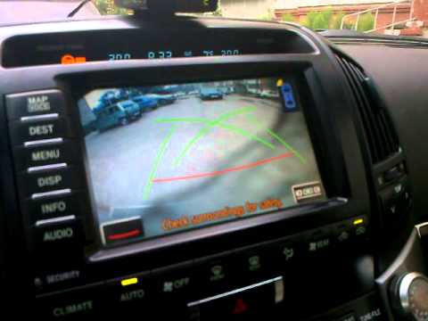

При просмотра тем по TLC200 на http://clublex.ru/p3007254 наткнулся на интересный опыт по решению двух вопросов: своевременное поступление жидкости при очистке заднего стекла; чистоте камеры заднего вида.
Цитата:
Все владельцы Land Cruiser 200 замечали, что при включении дворника заднего стекла, омывающая жидкость поступает всегда с запаздыванием в 5-7 секунд.
За это время щетки успевают по сухому или недостаточно увлажненному стеклу пройтись пару раз, что резко снижает их ресурс.
Проблема здесь кроется в том, что шланг подачи воды от расширительного бачка для заднего контура машины проходит под крышей автомобиля. При состоянии покоя, жидкость, естественно, сливается обратно в бачек. Вот и задержка. Насосу необходимо время, чтобы докачать воду до форсунки заднего стекла.
Однако, данная проблема решается очень легко. Под обшивкой задней двери (верхней створки), крепящейся на "клопы", находится подающий воду шланг. Вот вместо Г-образного соединителя трубочек ставится обратный клапан от Лекса RX350. Номерок — 85321-26020. Стоит в Экзисте 55 рублей. Вода сзади сразу бежит при нажатии и дворник не трет по-сухому. Время на усовершенствание — 5 минут!
Так же сегодня поставил форсунку камеры заднего вида, очищающую ее от дорожной грязи.
Форсунку подобрал от ВАЗ 2104, стоимостью 14 рублей. Она треугольником с гайкой. Т.к. она невысокая, то пришлось делать еще переходник резиновый. Просверлил дыру в левом фонаре габарита номерного знака и дырку под трубку. Посадил все на герметик плюсом.
Вместо Г-образного соединителя, в этом случае, необходимо поставить уже тройник с обратным клапаном, как стоит спереди у машины. Каталожный номер — 85321-28020. Протащил шланг под обшивкой и подключил форсунку.
Т.к. вода не хочела сразу идти к форсунке, то на половину пришлось проволокой пережать шланг к омывателю заднего стекла. Вода пошла везде.
Самое сложное во всем этом — настройка форсунки. Тут только вдвоем. Один регулирует иглой сопло, другой брызгает. Струя бьет на 3 метра, поэтому при правельной настройке чистит все!
Ночью форсунка не дает тени и не закрывает освещение номерного знака.
Вцелом, своим самодельным тюнингом доволен. Конечно, лучше бы камера не так выпирала, тогда её омыть было бы намного проще и эффективнее, но что имеем…
Омыватель камеры заднего вида

Про клапан для задней щетки полезно! Заказал! Тока цена поднялась уже на эксисте 84 руб. )))
Единственный момент я не понял про какое место обшивки речь? Фото можно?
Спасибо.
26-01-2012
26-01-2012
Спасибо.
Клапан обратный лучше всего поставить под обшивку передней левой стойки (та, что с динамиком).
Стойка разбирается откручиванием 2-х болтов на 10-ть ручки и вытаскивается. Там идет черный шланг к заднему омывателю, уходящий под крышу. В середине стойки этот шланг имеет пластмассовый соединитель. Вот вместо его и ставим обратный клапан от RX350-го. При этом раскладе, вода стечет в бачек только с расстояния от стойки двери до бачка, что вообще не чувствуется при включении. Вода поступает сразу.
так может прям на насос поставить?
Тоже про это подумал в тот момент. Пока руки не доходят заколхозить купленный клапан.
