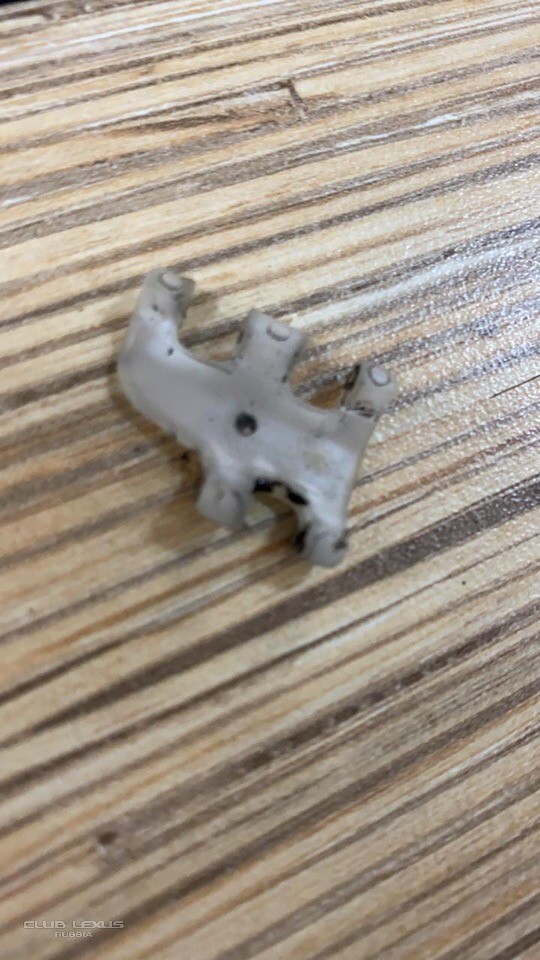

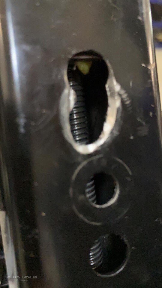

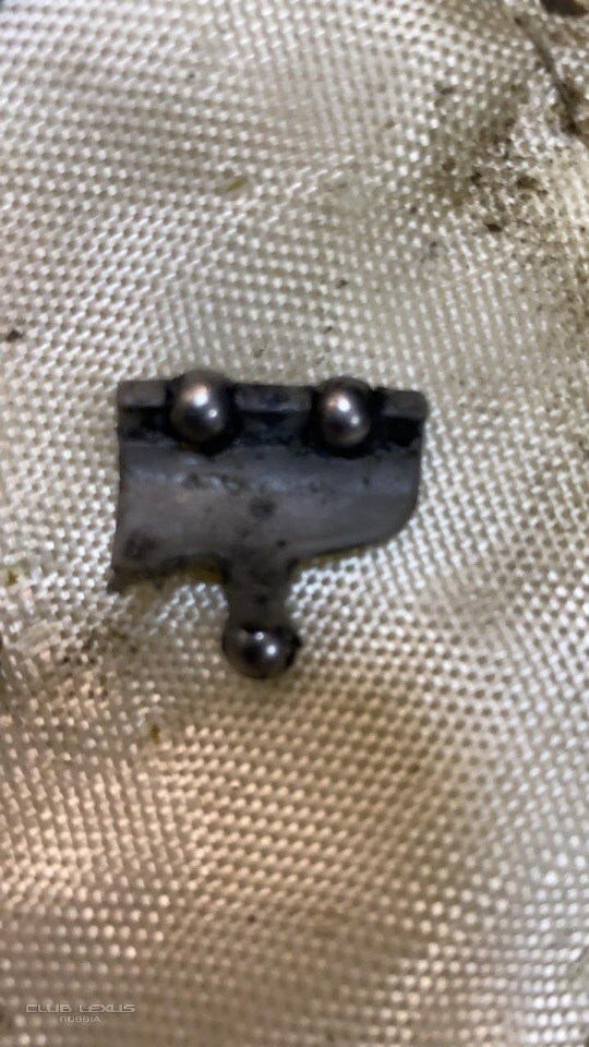

Проблема следующая-есть люфт водительского сиденья, разобрали, суть проблемы со слов мастера:
Там идут полозья c шариками, по которым двигаются полозья, соответственно, шарики рассыпались и полозьям-конец.

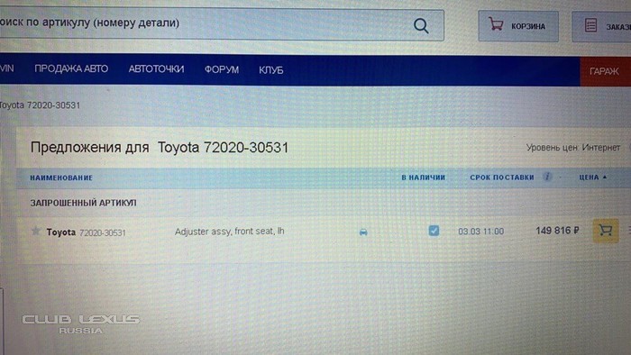

Стоимость новых-на фото, БУ-продают только салон в сборе, цена салона от 50т-тоже не вариант.
Вопрос-сталкивался ли кто-то с этим и как можно решить?
Есть варианты купить сиденья от RX270, GX470, LS600H или Крауна. По каталогам, вроде не подходит, но может получится поставить салазки от них?
Кто что думает? Фото прилагаю, заранее спасибо за ответы!

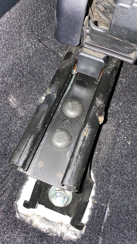

Такая же проблема. Сегодня снял сидушку, убедтлся что люфт именно в салазке. На выходных буду разбирать.

Мне отремонтировали в сервисе-вроде как планировали вытачивать у токаря, с других машин 1в1 я не нашел(( смотрел по каталогам запчастей. Стоило мне это 12000. Если бы делал сам- купил бы сидушки от последнего крауна и переставил полностью маханизм-выйдет дешевле.

Разбирать не стал. Проблема исчезла после установки сиденья на место. Видимо угадал с внутренними напряжениями за счет небольших смещений крепежных отверстий. Кстати и появилась проблема тоже после снятия и установки сиденья.

specadmin, а у меня печатали из 3х разных материалов эту пластмаску, и все разы она жила недолго( вроде как 3й раз собрали и не люфтит, но надолго ли...
короче, если кто-то знает, от чего еще можно поставить салазки на гс350- напишите пожалуйста модели
