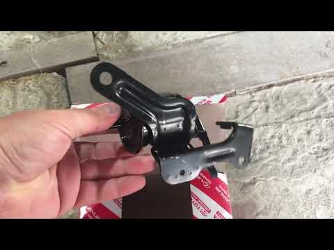

23300-50150 filter assy fuel, на всякий случай
Что касается американцев, то очень похоже на историю с салонными фильтрами на ЛХ470/ТЛК100. И, кстати, для американцев не забыли указать отдельный номер кронштейна для кожуха. Сие событие и картинки по оригинальному топл.фильтру натолкнуло меня на мысль в плане экономии на топливном фильтре: знать бы параметры фильтра, можно было бы ставить что -нибудь иное, но хорошее на старый кронштейн (не хочется переплачивать за старый кронштейн. Denso 186100-6130).

короткая видюшка о смене фильтра, но на LC 200
все - фигня, кроме подарков, но вот, если подарок - фигня...
