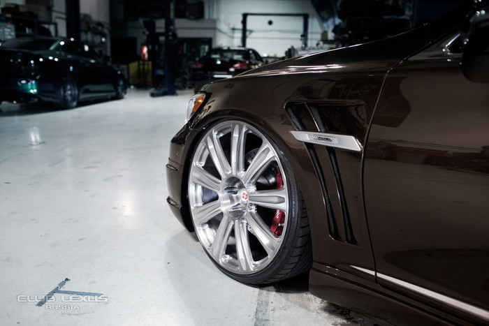

Ну да, хочу 20 поставить. Немного только гоняю, а вдруг 40 мм профиля мало будет для комфортной езды...
Поставить хочу вот такие диски:
Диски и резина на LS460 2014 г.в.
4-03-2014
4-03-2014
Еще картинки, правда с явно большим радиусом, чем хочу:
4-03-2014
4-03-2014
НА КАРТИНКЕ ПО ХОДУ р22,дизайн не плохой,но 25 профиль полюбасу не для наших дорог.у меня ща тоже дилемма на чём остановить выбор.минимум 20,максимум 21.(по профилю наверняка не скажу,но думаю на р20 профиль 40 максимум.)
