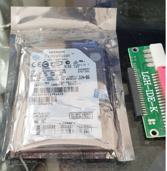

Не все HDD подойдут для "клона". Он должен быть того же объема, что и штатный. Мне известно только 3 марки HDD, которые работают как "клон": Хитачи, тошиба, Фуджитсу. У меня в машине уже несколько лет стоит Фуджитсу, чередую его со штатным, по мере выхода новых карт.

согласен, не каждый подходит..
я ставлю такие

Travelstar долго не проживет, ибо не рассчитан на сложные условия эксплуатации
