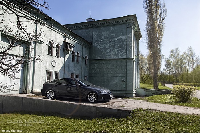

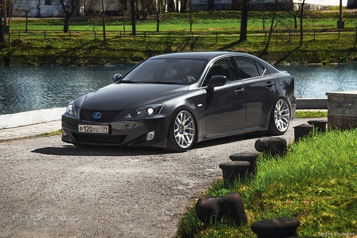

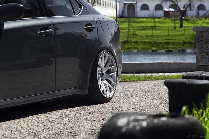

Cypress писал(а):
перед 8.75 +30
Зад 9.75 +20
Радиус 18
Я уже писал выше.
Вообще морду я бы вообще взял с 20ым валетом, с передними дисками я немного ошибся(
На днях сделали несколько фоток на скорую руку.
Диски для IS 250. Вопросы.
На последней фотке машина тормозит, потому попа так разгружена)
Вообще в планах немного поменять подвеску, поставить тормоза, и на этом остановиться)
А что за диски на фото?
