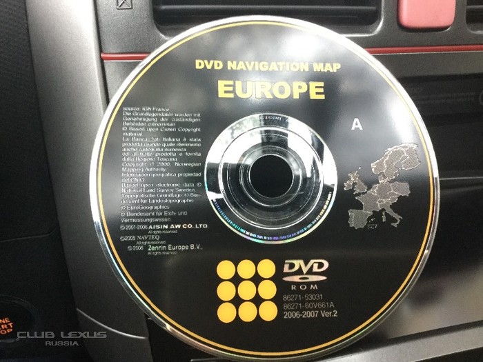

Навигацией не пользовался вообще так как карты Украины у меня не было,а стоял вот такой диск с картами Европы
[URL=null][/URL]
Вчера утром как обычно сев в машину и включив музыку ,выдало надпись, на английском двд диск с навигацией не обнаружен ( хотя он там стоял в гнезда) вытащил вставил его никаких результатов, тожесамое двд не обнаружен( сд диск с музыкой и радио при этом работали). Был у меня ещё диск отсюда с сайта с картами Украины 16/17год , но он у меня не шел , решил вставить его ,а потом попробовать опять европейский тот что был.....

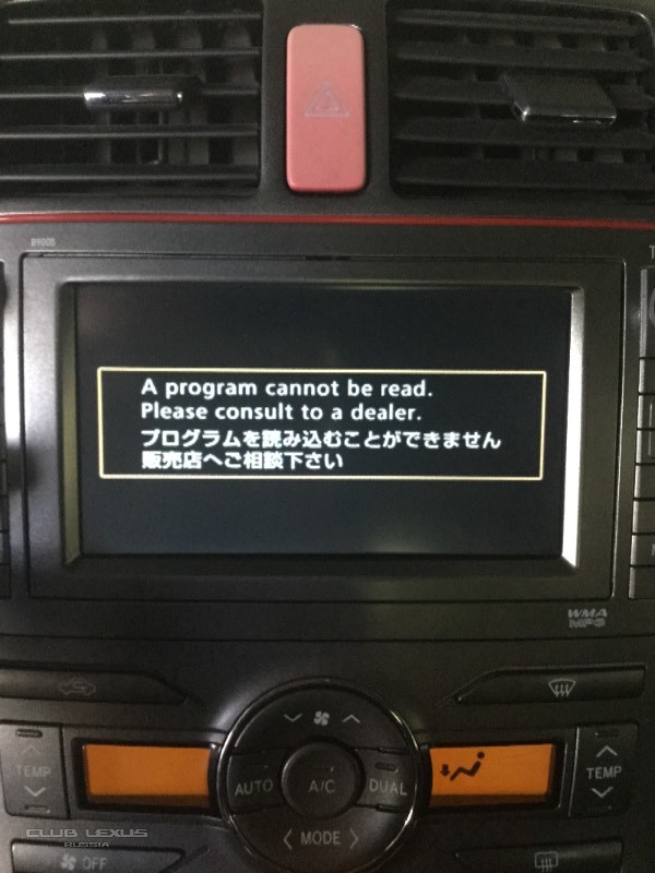

И тут все умерло на экране надпись
[URL=null][/URL]
Ни одна из кнопок по бокам не работает( сд диск с музыкой не достаётся) радио и музыка тоже не работают. Двд с картой при этом достаётся , ещё прикол чтобы достать диски нужно нажать кнопку опен чтобы экран съехал вниз( вниз то он съезжает но вот если опять нажать кнопку опен чтобы экран закрылся то она уже не реагирует и только в ручную толкая экран можно закрыть его , при этом опять нажав опен со снова нормально сам открывается но опять не закрывается....)
Попробовал сбросить Аккум подождал пол часа , даю зажигание ( при включении отсутствует как обычно надпись тойота , а лишь блымает раз серым экран ( диск вроде изжит крутится но снова выдаёт ту надпись).

Проблема была в считывающей головке двд...
Решилась с помощью тонкой железной линейки , кусочка ткани для протирки очков и жидкости для протирки линз. Пару движений по всей длине щели куда заезжает диск , грязная тряпочка и заработавшая магнитола
