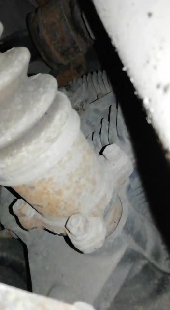

Проблема решена!!! Неисправность найдена и устранена!!!
Что же на самом деле это было:
Как оказалось в итоге стук этот происходил из глушителя. В месте где штаны соединяются и входят в катализатор стоит прокладка, которая уже потеряла за 8 лет по миллиметру со всех сторон закрепляется она на болтах с пружинами и этот узел очень сильно играет как от толчков вперед назад, так и от изменения нагрузки двигателем. В крайних положениях две трубы соприкасаются и издают звонкий звук.
Как обнаружили:
на яме очень активно раскачивали машину вперед/назад в положении паркинг, но без ручника, тут щелчки и проявились. Рукой это место не раскачать и кажется что все нормально когда пытаешься пошатать
Заметки:
Неисправность начала проявлять себя только на холодную двигаясь задним ходом (скорей всего от того что на горячую прокладка разогревалась и выполняла свои функции). Спустя пару месяцев звуки немного поменялись. Теперь звук в виде щелчка проявлялся во время движения на небольшой скорости. его можно было провоцировать нажатием газа. Когда едешь в машине создается полная уверенность что дело в заднем приводе. До последнего подозревал что это люфт в редукторе/шрусах дает такой удар и уже даже снимал привода, заодно делал профилактику суппортам и тормозам ручника.
Цена прокладки 350 рублей. материал чем то похож на материал колодок тормозных
