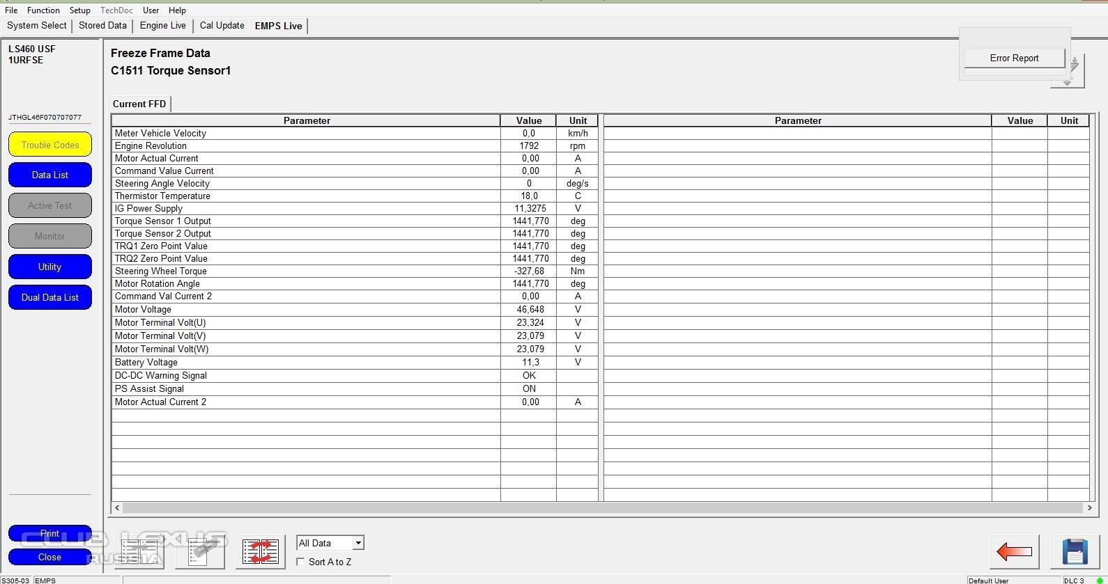

ситуация такова
ls460l 08 г
изначально
рейка была без шариков в муфте соответственно мотор буксовал
но при этом по звуку работала,
при легком нажатии на руль она слегка гудела при более сильном сильно,
ошибок не было
рейка была снята и в ней заменена муфта магнитная установлена со своими шариками
рейка установлена но вышла ошибка
не инициализирован ноль на датчиках
с1515 и с1525
все нормально было бы
но инициализация не проходит и выдает ошибку torque sensor failed
и все это потому , что в дата листе параметр steering wheel torque при отсутствии усилия на рулевом валу имеет значение -327,68 Nm
(это минимально допустимое значение)
при отключенном датчике и проводке и подключении другого датчика значение не меняется
проверено по мануалу по ошибке с1511 жгут и сам датчик
все значения соответствуют заявленным в мануале.
кто знает в чем секрет?

Сергей Федоров, ну как минимум сервис , ну или обычный человек с навыками ремонта, как в моем случае, но я уверен что в сервисе работают такие же люди как и мы, люди с навыками, и работают они по мануалу, который в принципе безупречен , если не углубляться, и в данном случае по мануалу надо поменять блок сначала
а после рейку,
там не предусмотрено восстановление ее на коленках.

Levinson, параметр 1440 тоже не меняется и все тоже проделывал с другим датчиком усилия и без него
параметры все равно одни

Levinson, чего то не понял совсем о чем речь, первые мысли были гугл переводчиком перевести (;,
то что аномальные цифры в дата листе, это и есть проблема с которой я обратился,
то что на торсионе не может появится такая разница понятно, так же как и на второй рейке не может появиться такая же проблема,
так же как и без рейки вообще те же данные тоже появляются явно не от датчика как минимум потому что он не подключен, там все это в начале написано уже,
вопрос скорее по блоку, каким образом там могут появиться эти данные в таких условиях.
