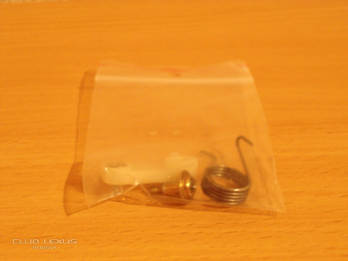

normal_puika писал(а):
Убираем лишнии запчасти и забываем о проблемах:
Центральный бокс (между сиденьями)
Спасибо за наводку, у меня отсутсвовала как раз фигурная ответная часть, куда заходил механиз открытия крышки и все время крышка была в открытом положении. Купил бокс от хорька, разобрал, перекинул пластик под дерево с лексуса и теперь в старом боксе выкину пружинку и буду продавать как рабочий Smile

а я пружину прое@@л потерял, когда разбирал

Была подобная проблема при покупке, кое как открыл этот ящик. Разобрал полностью бокс этот между сиденьями, оказалось что предыдущий хозяин пролил туда кофе сладкий и всё залипло. Отмыл по максимуму как смог и смазал всё что могло двигаться. Сейчас открывается и закрывается, единственное для открытия надо нажать чуть сильней, а так норм. Возможно не домыл где-то и подзалипает.
проблема открытия и закрытия в износе черной пластиковой детали, которая находится на конце рычага и работает с этой "белой загагулиной".
сделал так: пересверлил в рычаге три отверстия крепления этой черной детали и сместил её вперед по ходу движения авто, если смотреть в закрытом положении крышки.
использовал сверло на 3 или 3.5. круглый надфиль тоже будет полезен.
крышка открывается, закрывается очень легко, как на лексусе)

Спасибо, попробую!
Вариант с демантажем "лишнего" показал, что на кочках крышка не открывается а вот при тормажении бывает... Ненравится.
