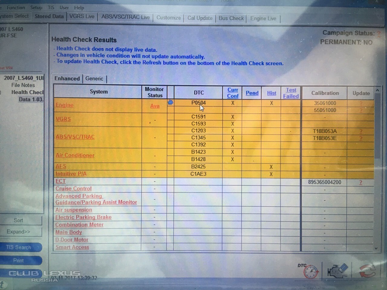

значит так
Есть ls460 2007
после малярных работ(полугодовалово стояния, замены корпусов реле (за правой фарой которые))
проблемы начались:
С ABSом и тормозами!
приборка как гирлянда - жалобы на vsc abs и check brake
Тормоза работают так - хоть сильно хоть немного нажимаешь педаль тормоза - усилие УВЕЛИЧИВАЕТСЯ автоматически до юза///приходится тормозить рывками.
как я прочитал и по ощущениям тормозит только перед! хотя задние тормозные диски очищаются от ржавчины после дождя
ОФИЦИАЛЫ ТОЕТЫ приговорили БЛОК ABS 100%
после снятия разбора и сбора неисправности в нем не нашлось
(как и подозревали все возможные электрики)
Калибровку абс проходит и сразу обратно требует
-спрашивать в нашем городе не у кого больше-
-СТОИТ ЛИ ПОКУПАТЬ БЛОК АБС?
КАКИЕ ПРЕДПОЛОЖЕНИЯ?
