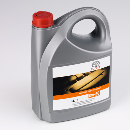

На сайте тойоты есть картинки таких канистр НО если крышка простая то ободок другой не как тут! а если с схемой открывания то опять не сходится тк тут простая...
там только 5-30 на картинке и написано премиум фуел экономи
на канистре нет выпресовки треугольной сверху слева от ручки ...на моей есть ;(
1-с лого крышка
5- простая крышка но ободок с рыфлением
Может есть ещё отличия??? к сожалению по этим канистрам ваще нет инфы ни какой , по шрифтам, партиям и тд....
