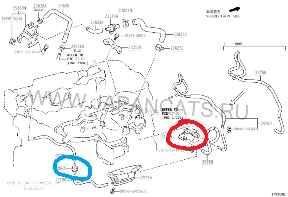

Где он установлен этот клапан ?
IS250 II было два, IS250 III был

клапан - это другая деталь
стоит над генератором

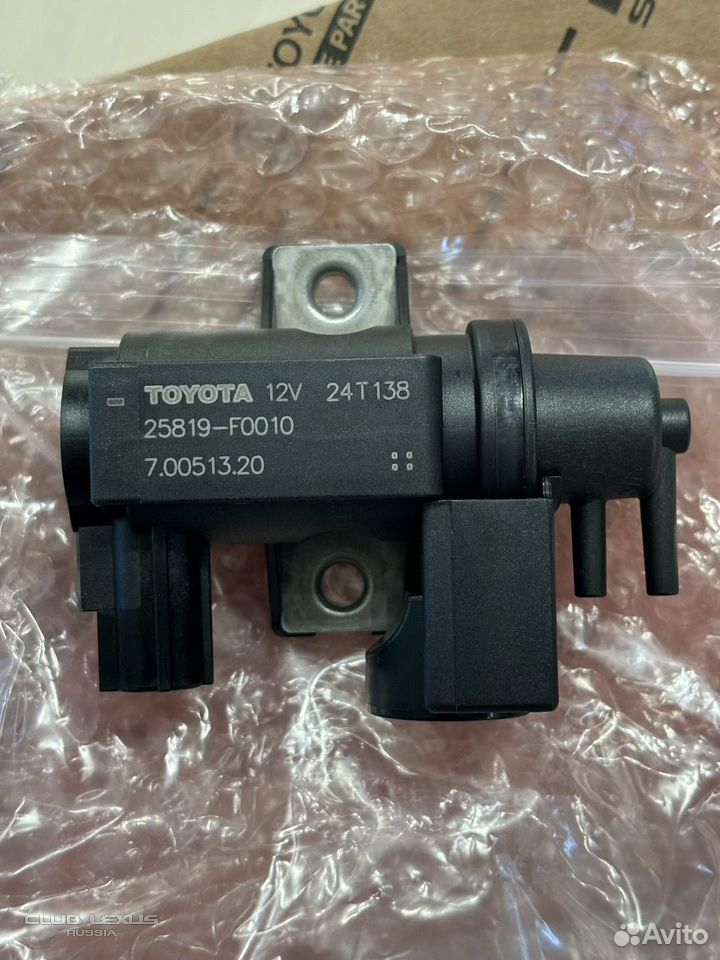

практика показала, что его сразу надо менять на модернизированный - 25819-F0010
и заодно - 90917-10065 (вакуумный клапан рециркуляции газов toyota 8AR)

25819-F0010
Ценник с новым каталожным почти в два раза выше …

старый артикул давно снят с производства, на фото самая последняя ревизия, 24Т
но полно китайских аналогов, как обычно Smile
трубки максимум проверить, чтобы не были забиты
