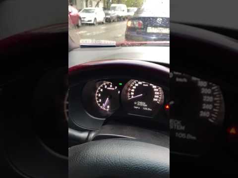

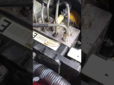

Всем доброго.
Перебрали суппорта тормозные, поставили новые диски, новые колодки, поменяли жидкость и прокачали но без съёма релюшек и без подключения компа.
Примерно через 1000 км, стал тормозить хуже в два раза. Теперь появлялся, посторонний металлический стук и шум. Если раньше нажать на педаль тормоза, то был стрекот трррррррр, теперь к нему еще добавился бу-бу, такой глухой шум.
Сделали два раза прокачку тормозов согласно Техдоку. Первый раз через мини виси. Но там часто отваливался с блоков. Второй раз через Мангус все ок. К большому сожалению, проблема не ушла.
Как устранить эту проблему?
Замена или ремонт - Блок управления рабочими цилиндрами?
Замена или ремонт - Главный цилиндр тормозов?
Спасибо.

В конце темы я задавал тот же вопрос. тоже с видео)
Но у меня прошло на следующий день. Кряканье продолжилось в штатном режиме, если сильно утопить педаль тормоза.
Почитайте еще на приус-клабе, там тоже очень много про кряканье актуатора.
А до переборки тормозов работало всё ок? Может при переборке что-то накосячили?
Попробуйте инициализировать систему всю. И сделать калибровку линейного клапана.

а калибровку тормозной системы делали?
26-10-2017
26-10-2017
Да делали, помогло на пару дней. Накрылся блок ABS, купил контрактный за 23 т.р. , поменяли, теперь тормозит как должна и перестал качать насос abs после того как заглушиш мотор, до этого качал постоянно
