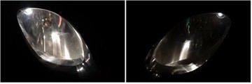

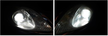

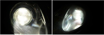

Так и было, ничего не горело, потом заметил - редко мигало AFS OFF, и вот пару дней назад оно стало мигать постоянно, теперь не останавливается. Вышел все таки во двор сделать фото, жена сказала, что я не в адеквате - в 12 ночи ходить фото фар делать , но сказано - сделано, хоть и не получилось залезть внутрь, как было написано выше, я наивно полагал, что найду какую то маркировку...
Правая фара новая - говорят, что оригинал, левая родная - запотевшая, нужно будет спросить у форумчан из Одессы, кто у нас может это исправить.
Вот что у меня вышло:
может это ничего и не даст, но я старался )

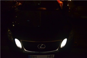

Подскажите пожалуйста, в дождливую погоду ничего не видно, решил с другом сравнить свет фар. Слева лексус, справа ауди а6с6.
Смущает цвет моей пассажирской фары, он не белый, а с оттенком оранжевого или розового? Это лампа "села", умирает или возможно блок?
У водительской фары интенсивность гораздо ниже пассажирской, я так понимаю это в норме чтоб не слепить встречку?
Если глянуть на асфальт и сравнить свет фар авто, то на ауди световой пучок ярче и дальше светит.
У друга наоборот водительская фара светит ярче(слепит), чем пассажирская, но там стоит китайский noname.
Розовый или фиолетовый оттенок это выгоревший ксенон. Нужна замена, причем комплектом. На мокром асфальте кроме желтого цвета никакой другой не будет хорошо освещать, так что ставить надо желтые туманки.
