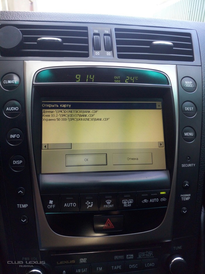

Всем добрый день. Недавно приобрел Lexus GS300 AWD. и от старого хозяина осталась такая проблема. как не рабочие кнопки MAP и MENU и т.д, Как он сказал мне что нужно просто поставить диск с навигацией. Но проблема была еще в том что нужно было вытащить еще штатный диск с навигацией. Прочев пару тем форума. методом тыка диск получилось извлечь.
На данный момент я купил диск с навигацией. Вставил его в отсек для dvd.. но проблема в следующем. я не могу его установить из за того что ошибка от старого владельца никак не уходит.
Проблема с диском навигации!
Кто может сталкивался с подобной проблемой. Буду очень благодарен если получится решить это)
кнопки ок и отмена не работают. [/img]

Так эта картинка от блока навигации типа фантомбокс. Нужно его выкинуть и восстановить штатную навигацию.

а можешь подсказать как это сделать? или что мне вбить в гугле чтоб почитать )
Спасибо
Но когда я открыл dvd привод. то там был внутри оригинальный диск с навигацией.
Мб можно как-то сбросить это окно?

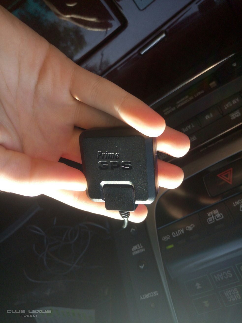

еще вот нашел такую штуку в бардачке
