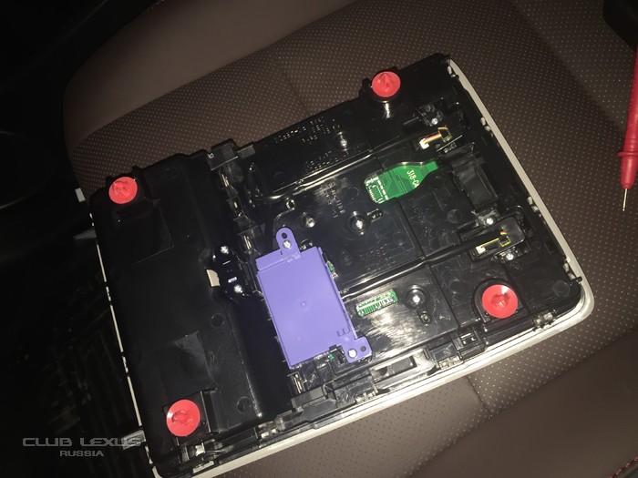

Искал как снять плафон по всему инету, чтобы подключить регистратор. В итоге помог топик по NX. Берем кредитную карту, цепляем ближний к себе край плафона (рамку серую), оттягиваем, цепляем пальцем и тянем вниз. Плафон держится на 4 клопах, снимается без проблем. Теперь 2 колодки перед нами, та что со стороны водителя - в моем случае черно-белый кабель "-", в нижнем левом углу средний черный (черный....!!!!черный!!!!.....черный) это "+". Имеем 12В в простое, 14В при заведенном двигателе. Далее припаял проводки к штекеру от регистратора (тот что вставляется в прикуриватель) и вторые концы засунул в гнезда и заткнул зубочисткой (чтобы не соскочили при тряске), паралоним штекер и засовываем под крышу. Провод от штекера через щель к лобовому стеклу. Вставляем плафон обратно. Всем успехов!

Главное - это не поддаться искушению и не отрезать штекер провода питания видеорегистратора и не запаять напрямую! Подавляющее большинство видеорегистраторов требуют питание 5В, а в блоке питания находится трансформатор 12В-5В. Я так свой первый видеорегистратор сжег по незнанию!)))

В пятницу поставил именно таким способом,отрезал штекер ,добавил в разрыв предохранитель и за паялся ,регистратор блеквью ,все отлично работает!Спасибо за подсказку как снять плафон,очень помогла.
