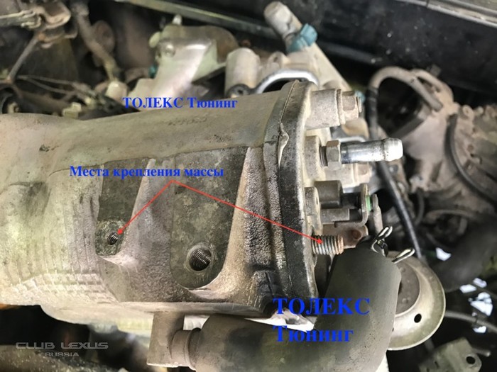

Проверьте провода от впускного коллектора на массу, вроде там 2 провода и кронштейн крепления коллектора к кузову. Тут на форуме где-то картинки были.
Upd Вот тут все расписано: clublex.ru/p4145244
