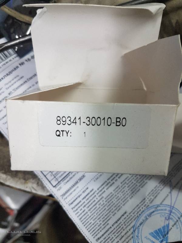

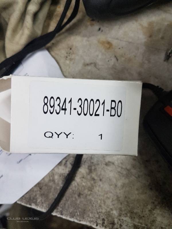

Заказал датчики задние на алиэкспресе. По 700 рублей
Установка пактронника. Перед+ зад. Штатный.
Установка пактронника. Перед+ зад. Штатный.[/img]
8-10-2016
8-10-2016
Это датчики именно от gs300, от того блока который я установил.
