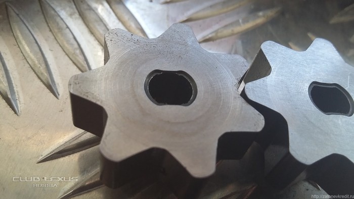

а что такое? ошибка по нему? если да то достаточно заменить там подшипники и все будет хорошо
там два подшипника, ошибка изза того что он подклинивает
но бывает немного подругому. например после удара. я покупал второй насос тоже с разборки и там видимо днищем машины кудато приложились, на насосе были следы земли (но может его так удачно уронили просто) и были сожраты шлицы на шестерне которая масло качает. И ошибка была точно такойже, при том что сам моторчик насоса после переборки вращался хорошо

Спасибо за совет. Ошибка p2797-865 Подшипники поменяли первым делом. Но это не помогло. Сегодня еще раз разобрали и обнаружили что место росадки первого подшипника разбито и соответственно даже новый клинит.

ага у меня так же было, место под один подшипник разбито было. нужно на районе токаря найти, он фрезернет под чуть больший подшипник. стоить будет тыщу рублей а профита еще лет на 10. купив насос с разбора все это повторится

Спасибо. Попробую.
