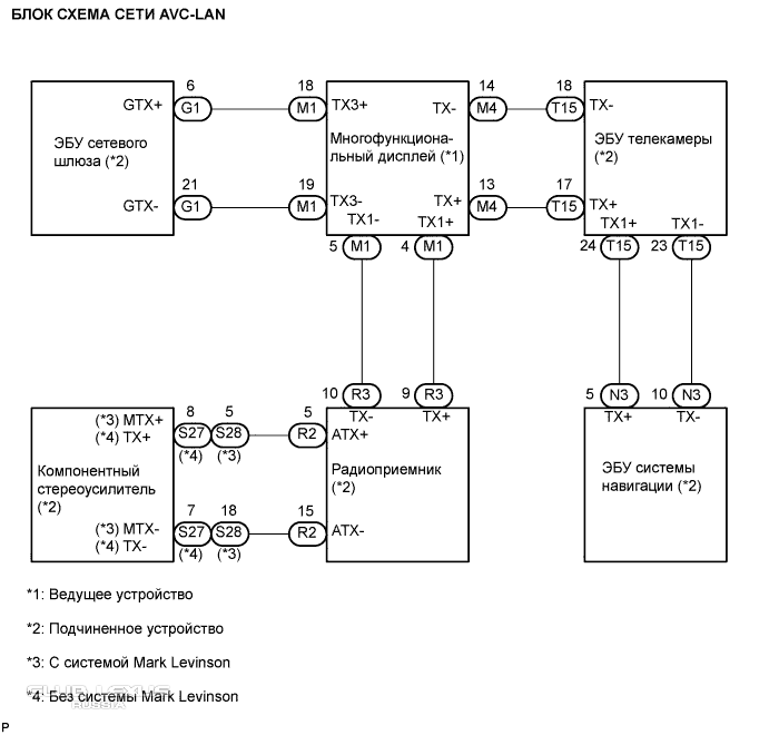

Пробовал на 2-х авто. Результат - диагностика не запускается.
К чему я это всё. У меня не отображается название треков с MP3 Триома на магнитоле. HO!
Если мы отключаем верхний блок с монитором от магнитолы или просто разрываем шину AVC-LAN (TX+ TX-) между магнитолой и дисплеем, то диагностика сразу запускается и треки весело начинают отображаться.
Кто может разъяснить в чем тут дело?
