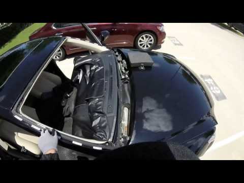

Luciefer, вот здесь мастер снимает их спец инструментом.
Я когда на своей менял стекло, мне мастер снял молдинги вообще без порчи клипс с инструмента, похожего на этот link
