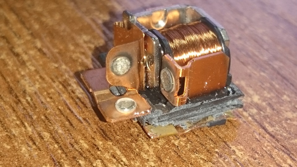

У нас беда, но странная. Рекс америкос 2001 года. Ставим на охрану с брелка штатного, все хорошо, но при открытии, открываются все двери кроме водителя, Ее только с ключа открывать, замок исправен, проверено. При прозвоните цепи, при закрытии дверей есть питание, при открытии нет питания на мотор двери, как так?

С двойного нажатия на брелке открывается все двери кроме водительской, при открытии дверей от нажатия кнопки на блоке стеколоподъемников открывается все кроме водительской, водительская вообще никак не реагирует только если с ключа открывать ее и все, при прозвонке питания на закрытие есть питание на открытие его нет
В общем причина найдена и решена. Питание на мотор двери идет от блока стеклоподъемников. Внутри блока стоит 2 реле. Так вот в малом реле на закрытие реле нормально работает а на открытие пятаки не достают.
