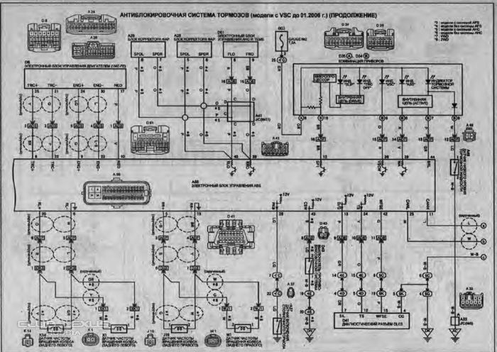

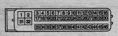

Судя по инструкции, то кнопка замыкает на массу цепь 43 контакта в разъеме блока управления ABS, кто-то пробовал такое сделать? Есть реакция? По логике, отключение и включение должно происходить без лишних перезапусков системы с выключением зажигания.
Как отключить антипробуксовочную систему? 2
Как отключить антипробуксовочную систему? 1
Хотел так сделать, но не стал лезь в жгут и разъем под капотом, а где этот провод в салоне не откопал ... Smile

Как понимаю в случае установки "самопальной" кнопки отключения она ставится в разрыв датчика положения руля?
В подтверждение этому после использования этой кнопочки (поставил еще летом, давно хотел проверить в действии) в режиме самодиагностики индикатор VSC на панели приборов выдал ошибку 63 — потеря связи с датчиком положения руля.
Получается ошибка остается в памяти. Сбрасывается без проблем также в режиме самодиагностики педалью тормоза.
на моей схеме это не так
3-12-2017
3-12-2017
Ну эта то схема получается для "заводской" установки - естественно должно быть реализовано без создания ошибок для блока. У меня нет информации о самостоятельной реализации такой схемы.
В известных мне случаях "самопальные" кнопки ставят вот так clublex.ru/p3871685 - в разрыв белого провода.
