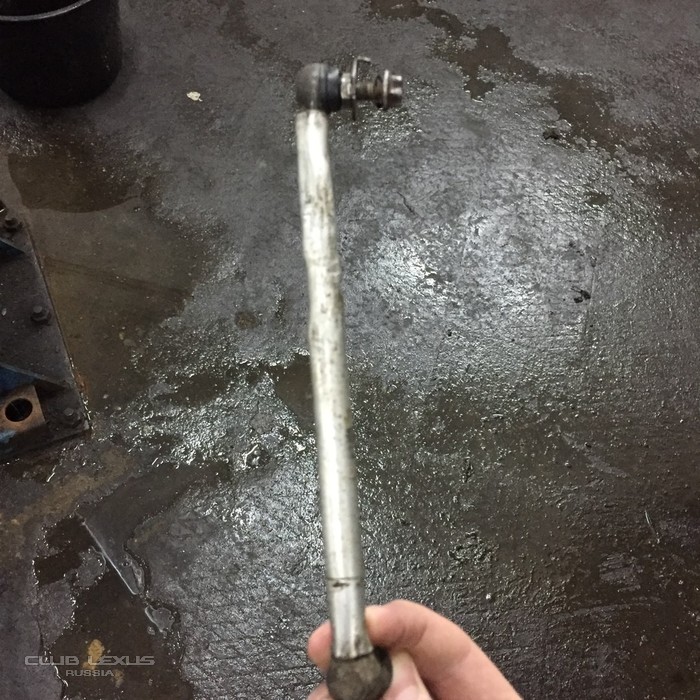

Собственно такая хрень сегодня выскочила на панели, после выезда с СТО (менял стойки). Что это может быть? Кто нибудь сталкивался? При заводке фары как и положено опускаються приподнимаются, все лампочки горят.
Начал моргать ASF OFF, периодически пропадал. Выкрутил колеса влево - увидел обрыв тяги. Сняли ее, все узлы которые должны двигаться - закисли, поэтому и оборвало. Все разработали, смазали, нашли трубку из мягкого металла, алюминиевая чтоль, одели, обстучали со всех сторон. Держится крепко, неделю катаюсь, все норм. Варить аргоном ребята не решились.
Чтобы избежать обрыва, периодический смазывайте все подвижные узлы на датчике.
Бюджетный вариант: открутить сломанную штангу, отрегулировать уровень фар вручную с помощью датчика, закрепить датчик к кузову (незнаю только как и чем). Ошибка AFS мигает, когда датчик опущен вниз.
Столкнулся с такой же проблемой: мигает АФС. На подьемнике увидел, что у заднего датчика сломана планка крепления шарового шарнира к рычагу. Сама планка продается отдельно и стоит всего 170 руб. Вопрос в следующем: эту планку сломало закисшим шаровым шарниром? Есть ли смысл менять планку отдельно или сразу искать/делать самопальный шарнир?
Поменял планку, АФС так же мигает. Подключил сканер и качал машину руками спереди (напряжение на сканере меняется - значит датчик исправен), раскачивал зад (напряжение не меняется - неисправен).
Снял, разобрал, почистил (внутри было сухо и немного ржавчины). Еще не ставил. Хочу найти норм электрика, чтоб проверил его как-то, прежде чем ставить на авто.
