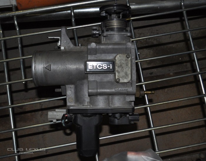

Фотки из интернета. На ней виден этот трос который идет к дроссельной заслонке ( Катушке как на удочке Smile ). Так вот он постоянно не в том положении и держиться как будто на соплях. На холодную он слишком сильно западает в левую сторону, которая направляет дроссель на закрытие и по итогу, машина ели ели работает. Если рукой самостоятельно его немного приоткрыть - все отлично. Пробовал гайками отрегулировать трос - стало лучше, но все равно он западает. А иногда наоборот, обороты под 2 тысячи и нужно педаль на себя оттянуть. Может какая пружина там быть должна, или что. Поехал к ребятам на СТО - сказали покупай дроссель в сборе. Но накой черт он, если проблема в пластиковой катушке...

ну вот та самая пружина Проблема работы двигателя
вряд ли найдете заслонку по запчастям ... продают их только в сборе
Но она у меня стоит
9-11-2016
9-11-2016
Caesar14 писал(а):
Но она у меня стоит
так раз не держит -может сломана ?

margadon писал(а):
Caesar14 писал(а):
Но она у меня стоит
На мой взгляд - все норм. Но если даёт сбои - не норм. Я так понимаю, все таки дроссель в сборе нужен?
9-11-2016
9-11-2016
однозначный ответ на этот вопрос может дать только адекватная диагностика...
